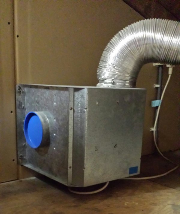

Als u ventielen in de ruimte's plaatst, kunt u per ruimte de afzuiging/flow regelen.
Ik heb 3 ruimte's met 4 ventielen op één afzuiger, het ventiel in de badruimte staat het "grootst" open.
Dit is hem, staan geen specificaties meer op, als dat er al ooit opgestasn heeft.
300x300x300mm 120mm aansluiting
Doet dienst voor ongeveer 35 m3 ruimte.
Investeer in een ventilatiebox met gelijkstroommotor.
Voor badkamer en wc is de inhoud niet belangrijk, wel het debiet: 7 dm3/s/m2 voor het toilet, en 14 dm3/s/m2 voor het toilet. Stel deze zijn 2 en 4 m2, dan moet je 78 dm3/s ventileren. Dat is al bijna 240 m3/h.
