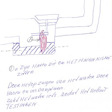

Dit is iets simpels maar is vaak een vergeten oorzaak omdat het maar klein is.
Is waar, goeie tip.......
Loop ik alleen nog steeds het risico dat wanneer ik het 'roostertje' er af schroef, het er niet meer op krijg omdat het hele zakie er af dondert en ik er dan dus niet van een andere zijde (onderkant) bij kan.......
Ik haalde die haren er uitmet een lange duimhaak _____|
en boog aan de onderzijde het puntje om.
Ook kan een Junior zaagblaatje met behulp van tang kan je de haren er uithalen

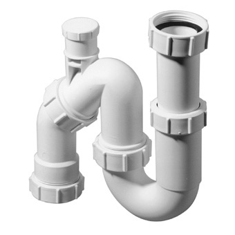

De afgebeelde sifon kan alleen compleet geplaatst worden, u moet de sifon dus wel onder het bad hebben zitten.
Uit uw verhaal maak ik op dat er sprake is van gebrek aan beluchting, draai de wastafelsifon er af en kijk eens wat er dan gebeurt, blijft er water in de badsifon staan dan hebt u de oorzaak gevonden, u zult dan een beluchter onder de wastafel moeten plaatsen.
Inderdaad.
Het bad staat vol water, zodra je hem leeg laat lopen ontstaat er een vacuüm in de leiding... Als de wasbak op dezelfde leiding zit zal hij daar lucht gaan 'happen'. Dat zorgt er voor dat het water uit het sifon wordt gezogen. Oplossing is een sifon met beluchter plaatsen. (beter was trouwens 2 aparte afvoeren geweest)
Zo'n sifon ziet er bijvoorbeeld zo uit:
Lucht kan er wel in, maar niet uit. Zo blijft het water in het sifon staan en heb je geen stank meer.
Zo een bakbeest van een sifon, zal ook niet onder een wastafel passen in de badkamer.
Daar zijn mooiere oplossingen voor, zoals een mooi chroom pijpje met een beluchter er boven op.
Het gaat om het idee. Staat niet voor niets 'bijvoorbeeld' bij. En als het sifon in een kastje zit, kan het wel en zie je m niet... maar dat is aan de TS om te bepalen :)

Ik dus naar de bouwmarkt voor een nwe. sifon of losse beluchter, die laatste vond ik, zoiets, paste meteen, 5min werk.
Afbeelding niet via Klusidee geplaatst, helaas offline
Alleen snap ik het niet helemaal, de werking van deze beluchter. Het is toch zo dat er nu wel lucht in kan, maar niet uit?
Dat ding heeft dus een soort ventiel daarvoor, met een schroefdop/deksel en plaatje om de boel af te sluiten. Maar als ik het schroefdopje met klepje/dekseltje dichtdraai, hoor ik nog steeds geborrel uit de bad afvoer.
Als ik het schroefdopje en klepje/dekseltje er af laat is het geborrel weg. Dat willen we toch eigenlijk?
Als ik echter het klepje/dekseltje weglaat en ik laat een grote hoeveelheid via de wastafel wegstromen,. stroom de beluchter over; dan komt er dus water uit de afvoer via de beluchter, lijkt me ook niet de bedoeling.

Maar even voor de volledigheid/duidelijkheid: Over die beluchter, dat 'dekseltje'/plaatje hoort er op te zitten en de schroefdop dient aangedraaid te zijn, toch?
(waarvoor zitten die er eigenlijk op/bij? Waarvoor zou je een beluchter open willen draaien? Om evt. verstoppingen in de beluchter, waardoor het ventiel niet meer werkt te kunnen fixen? Of heeft het een andere reden?)
Ja die hoort aangedraaid te zijn en het plaatje hoort ook zo.
Als er vacuüm ontstaat in de leiding wordt het plaatje opgetild en kan er lucht door, standaard laat het plaatje geen druk door.
Om e.e.a. te monteren en eventueel ter reinigen is het wel handig dat er een draaidop zit.
