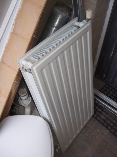

Of ik bereken iets verkeerd of ik begrijp de fabrikanten van badkamer radiatoren niet helemaal. Mijn badkamer is 2.65m x 1.9m bij 2.5m, geen raam, ingesloten aan alle zijden (deur naar gang) in een tweekapper uit '93. Isolatie is dus redelijk ok.
Volgens de berekeningen op diverse sites kom ik uit op een benodigd wattage van rond de 1170W. Als ik vervolgens op zoek ga naar een mooie radiator waar je een handdoekje op kwijt kunt kom ik vrij weinig tegen en valt het me op dat ik een halve wand van radiator moet voorzien wil ik de boel een beetje verwarmen? Als ik kijk naar het aanbod (wattage) lijkt het erop dat het grootste deel van de radiatoren bedoeld is van een badkamer van 1m x 1m x 2,5m of hangt half Nederland meerdere radiatoren op in zijn badkamer. Kan me ook niet voorstellen dat iedereen met zo'n radiator ook vloerverwarming heeft.
Na mijn tirade dan de vragen :)
- klopt mijn berekening?
- is het verstandig af te wijken van het berekende wattage en hoeveel %?
- zie ik iets over het hoofd?
Cheers,
