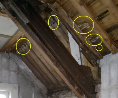

Ik ben mijn hoofd aan het breken over een elegante oplossing voor mijn te renoveren badkamer. Na heel veel gelezen te hebben op dit forum, ook voor andere zaken nu een vraag van mijn kant.
zie foto badkamer, muur met raam is buitengevel, muur rechts tot aan verticale balk ook. Vanaf de balk is het binnenmuur.
De muur met raam is buitengevel. Geen spouw, alleen maar baksteen, 100 jaar oud huis. Langs die muur komt een bad. Om dat een beetje te laten passen mag er niet te dikke isolatie langs komen.

De oplossing met wediboard is een hele goede, ook voor de andere wanden. Je kan beter een dikkere plaat kiezen, dan meerdere platen op elkaar te lijmen. Is de massieve buitenmuur aan de buitenkant behandeld (verf/stucwerk/impregneer)? Als het alleen baksteen is, komt er best veel water doorheen.
Ga je de kap ook aanpakken? Er lijken flinke schimmelplekken te zitten.
Is het een stalen spant? Die kan je beter eerst goed behandelen, anders gaat deze straks snel wegroesten.

De buitengevel is niet recent behandeld/gevoegd, en in het trappenhuis is ook schimmel/vocht te zien op de buitenmuur. Of dat vanbuiten komt weet ik niet.
Het gehele dak wordt geisoleerd met een glaswoldeken door een timmerman, het lijkt wel droog en niet rot...

Wat zijn deze plekken?
