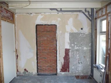

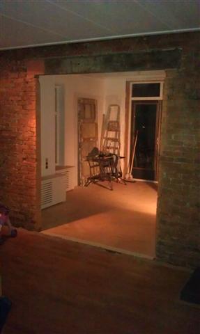

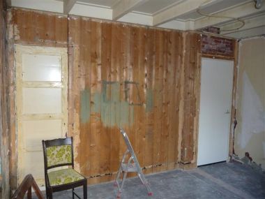

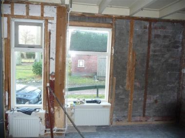

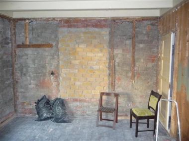

Even een paar foto's van de situatie nu. Het oude deurkozijn wordt kamer-en-suite (breder dus). Het oude dichtgemetselde raamkozijn wordt openslaande deuren 175cm breed. De houten wand is een binnenwandje waarachter de trap zit.

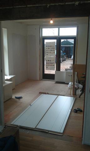

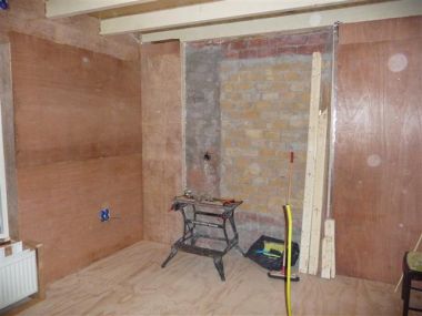

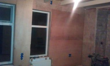

Zoals al driekwart jaar geleden beloofd: foto's.
Volgorde van stappen:

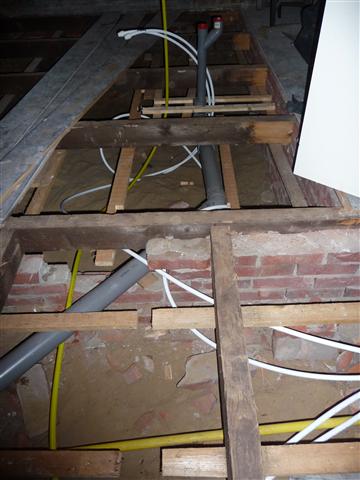

1. Vloer 14cm steenwol op een regelwerk, folie er over, tegen de randen omhoog.
2. Underlayment vloer.

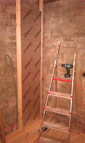

3. Houten frame met daartussen gecacheerd PIR 7cm. Naden afgeplakt met brede alutape. Spouw van 2 cm. Montage frame aan vloer en plafond. 9mm multiplex er op. Gips er op. Glad afgewerkt.
Ik moet nog ventilatiegaten in de buitenmuur maken. Ik zoek nog een eenvoudige oplossing (zoals Bijenbekjes of nog simpeler).

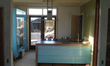

Keuken nog in de folie (het is geen blauwe!)
