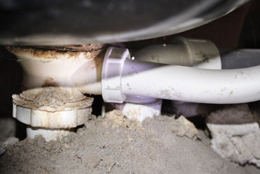

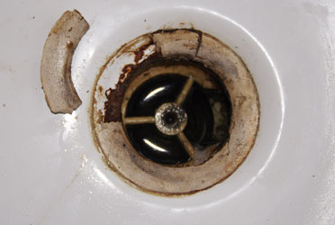

Mijn badafvoer lekt. Na het maken van een inspectiegat zie foto zag ik dat het afkomstig was de bovenste rand waar een zwarte ring vermoedelijk een rubber afdichtingsring zit. Ook zag ik dat ze kennelijk bij de bouw 34 jaar geleden nogal slordig te werk zijn gegaan want de syphon zit muurvast in een berg cement. Omdat ik bij de ring een bruine kleur waarnam en die zelfde kleur ook al eens bij de opening in het bad had gezien heb ik voorzichtig het bovenste rooster er af gehaald. Daarbij zag ik dat een wit/beige ring die daar zat bros en kapot was. Na heel voorzichtig hier aan gevoeld te hebben brak er spontaan een stuk af en werd roest aan de rand van de uitloop zichtbaar. Zie foto 2. Gezien de slechte toegankelijkheid van een en ander zou ik het liefst de zaak herstellen vanuit de bad kant. Ik stel voor om na de roest met zoiets als stop roest behandeld te hebben een nieuwe binnenring te kopen (bestaan die los ?) en de zaak dan stevig aan te draaien. Gaarne advies. O ja. de binnenmaat van de uitloop is naar mijn meting circa 40 mm.
