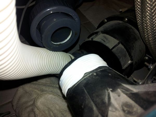

Ik heb een hoekbad via via gekregen, deze heb ik nu geplaatst maar nu lekt de aansluiting van de motor (motor voor jets).
De motor word aangesloten op het bad via een PVC pijp (denk ongeveer 7CM doorsnee). De PVC pijp gaat koud op de pomp en word dan vast geschroefd. De motor is van het merk Grundfos, maar kan er niks over vinden. Ik zou denken dat er een rubber pakking of iets dergelijks tussen moet. Weet iemand misschien of die er tussen moet?

Plaats eens een foto van

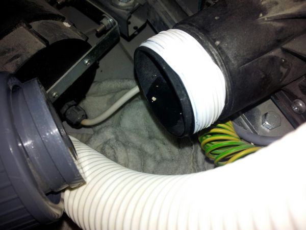

Dit is de aansluiting, ik zie dus niet goed wat ik hier nu mee moet om hem waterdicht te krijgen. Zoals je ziet heeft de PVC buis een dikke rand. De motor heeft maar een dun randje (2mm)

De tape moet er zeker af tussen deze koppelingen moet een rubber of kligerite afdichting.
Rsremco
Ja ik dacht ook dat er een rubber afdichting tussen moet, alleen omdat de rand van de pomp zo dun is lijkt het mij lastig om er een rubber tussen te plaatsen. is dit een speciaal rubber of past elke rubber ring in de juiste maat
Kanterz
Meet die aansluiting aan de linkerkant goed op, en ga eens langs een zwembad installateur bij je inde buurt.
die zullen je vast wel de goede pakking kunnen geven.
Rsremco
Dank jullie wel, ik ben naar een zwembadspecialist gegaan en heb daar een rubber gekocht in de goede maat, nu werkt de pomp lekvrij!
