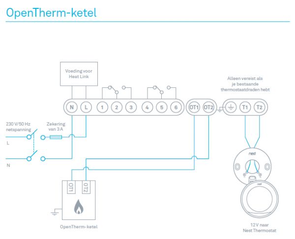

Maar goed, ik wil even voordat ik de Nest (versie 3) koop even een bevestiging dat ik het zo goed ga doen:
- stroom uitschakelen
- oude thermostaat verwijderen
- heatlink voorzien van 230v kabel N=blauw L=bruin
- OT1 van heatlink naar oranje op ketel
- OT2 van heatlink naar geel op ketel
- oude kabel die naar thermostaat loopt aansluiten op de T1 en T2 van de heatlink
- thermostaat bevestigingplaat vastmaken aan T1 en T2
- thermostaat bevestigen
- heatlink in stopcontact
- stroom inschakelen
- nest instellen via scherm
Maakt het uit of ik de ot1 van de heatlink nou op oranje of geel doe? ik las ergens dat de t1 en t2 van de thermostaat ook omgedraaid kan worden omdat het puur is voor de voeding van de nest en niet voor de data overdracht, want dat zou draadloos gaan.

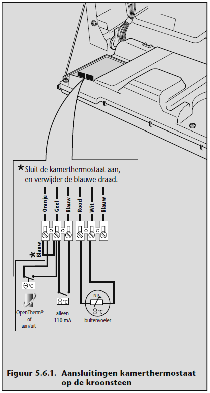

Die afbeelding die je hebt van de awb ketel lijkt mij op die van een awb thermomaster 3hr ketel. Sterker nog ik ben vrij zeker dat die van de 3hr is.
Maar goed ik heb de nest thermostaat zelfs op een vr toestel gezien waarom zou het niet op een thermo elegance 6 kunnen die hebben zeker wel een opentherm alleen moet je nog even goed in de juiste documentatie kijken.
Bedankt Lodos voor je reactie. Ik heb installatiehandleiding-thermoelegance-6-192366.pdf gedownload. plaatje staat op pagina 25. maar de kans is groot dat het identiek is aan de 3 toch?

Maar er is dus een oranje geel aansluiting op de kroonsteen.

Had ik de bedrading verder goed bedacht? met de heatlink etc?

Ik heb mijn honeywell aan/uit thermostaat (Honeywell T87G2014) vervangen door een Honeywell modulerende thermostaat met Opentherm. Mijn lekkende roestbak van een CV-ketel (AWB Thermomaster 3HR) heeft regelmatig storing.
Op het display van mijn Opentherm thermostaat (Honeywell T87M2018) zie ik de storing.
De modulerende thermostaat stuurt een blokgolf naar de CV-combi, met vaste frequentie en een duty-cycle van bijvoorbeeld 20% aan en 80% uit. Het is een variabel signaal. Bovendien gaat er tweedraads communicatie door dezelfde twee draden. Bij dit soort toepassingen is de lengte en afscherming van de kabel vaak belangrijk, maar niet met Opentherm. Het kan met UTP-kabel, tweelingsnoer, en het verwisselen van de twee draden maakt niet uit.
Het aansluitschema in het eerste bericht staat in de handleiding van de AWB-thermomaster 3HR. Na het openschroeven van de kast en het openklappen van het elektro-gedeelte blijkt het schema anders te zijn dan in de handleiding. Een mechanische thermostaat met 110mA voeding kan niet worden aangesloten, en de Aan/uit thermostaat zit aan geel/blauw.
