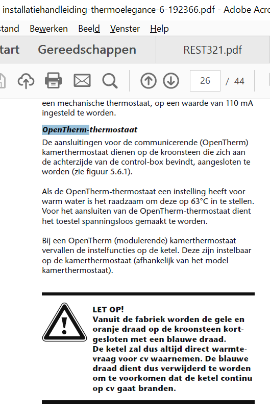

Bedankt Lodos voor je reactie. Ik heb installatiehandleiding-thermoelegance-6-192366.pdf gedownload. plaatje staat op pagina 25. maar de kans is groot dat het identiek is aan de 3 toch?
Lodos
Deze link moet je hebben.
Ik weet niet of je in de ketel een open therm printplaat hebt anders moet je dat ook erbij aanschaffen het monteren ervan is plug and play.

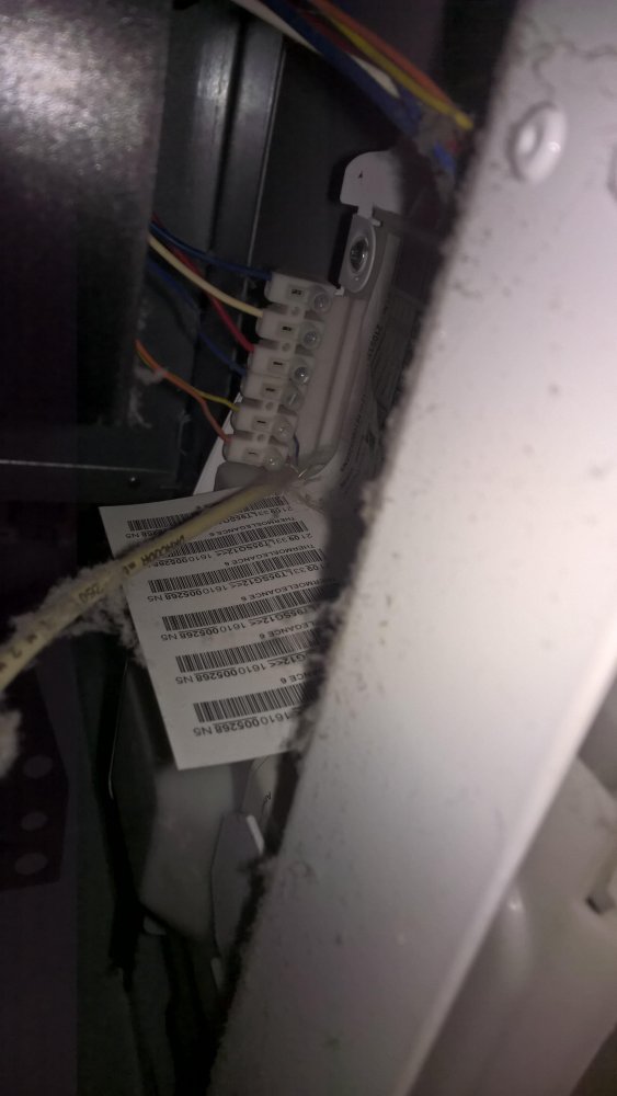

Maar er is dus een oranje geel aansluiting op de kroonsteen.

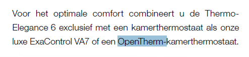

in de brochure van de thermo elegance 6 staat dat hij te combineren is met de exacontrol of een opentherm. en in de installatiehandleiding staat ook het een en ander over opentherm.
ik hoop dat het wat duidelijker is met de foto's die ik op imgur heb gezet. :) in ieder geval erg fijn dat jullie mij willen helpen!

Ik zie het opentherm logo staan dus.
Maar dan is het geen vm7. Er zijn wel andere thermostaten die er bijna hetzelfde uit zien maar dan aan/uit zijn...

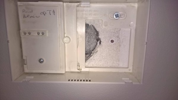

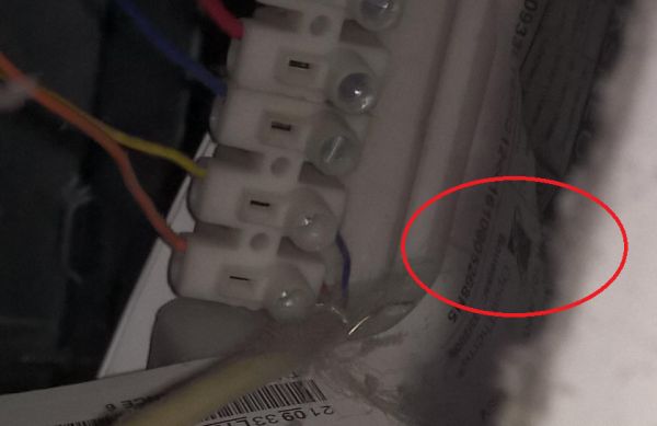

Waar heb jij het opentherm logo gezien eigenlijk? ik zie trouwens net dat de foto van de achterplaat van de thermostaat, het klepje nog dicht is. ik had ook ergens een foto waarbij die open is, maar zo spannend is die niet want er is alleen een zwarte en rode draad aangesloten.
Ingmar89
daar staat het.
Capsoft
Wow! dat heb je goed gezien. Ik zie het nu ook. Bedankt, dat het logo dus in de ketel staat geeft mij vertrouwen genoeg om de Nest aan te schaffen.

je hebt gelijk. Ik heb het even gecontroleerd. De thermostaat die ik nu heb is de VA en niet de VM en is dus een aan/uit thermostaat.
