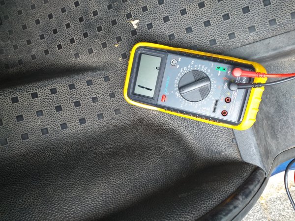

Oke, ben gelijk gaan meten:
Op de speaker in het portier is de waarde 2,5 (met de Ohm ingeschakeld op 20M). De speaker onder de voorruit zijn kleiner en hebben een weerstand die nog kleiner is.
Betekend dit dat de speaker kapot zijn?

Met de meter ingesteld op (maximaal) 20M heeft een meting natuurlijk geen enkele zin.
Dan is de weergave 2,5 waarschijnlijk 2,5 MegaOhm, dat is 2,5 miljoen Ohm.
Wat meet je wanneer de meter ingesteld staat op bijv (maximaal) 200 Ohm?
Het is trouwens ook mogelijk om (voor snelle test) gedurende korte tijd een 1,5 V batterijtje op de aansluitingen van de speakers te zetten. Op het moment dat je die aansluit moet je een tik horen uit de betreffende speaker, op het moment dat je hem loslaat ook weer een tik. Wel op letten dat de batterij maar heel even aangesloten blijft, om eventueel defect daardoor te vermijden.

Plaats eens een foto van je meetinstrument met het ingestelde bereik. Vermogen kun je namelijk niet (of in elk geval niet zonder meer) met een universeelmeter meten. En dat hoeft ook helemaal niet, je moet weerstand meten.
Zoals het nu zie, zitten de luidsprekers helemaal niet aangesloten.
De functie van de multimeter met het geluidje (het teken daarvan) is waarschijnlijk een 'doorpiep'functie. Daarmee kun je kabels controleren op geleiding, zonder naar de meter te hoeven kijken. Werkt alleen bij hele lage kabelweerstanden en is voor dit doel niet bruikbaar.

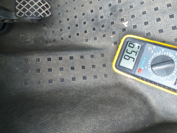

Ik kan ook in de speaker meten. De waarde blijft dan de hele tijd veranderen. Een momentopname is hieronder:

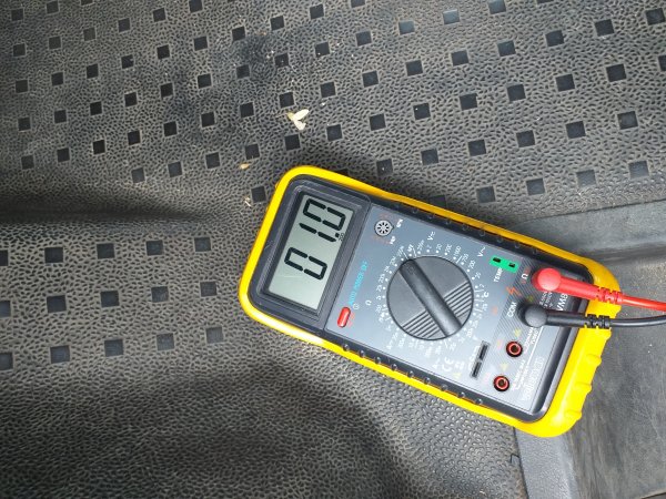

Volgens mij is de weerstandswaarde behoorlijk stabiel als ik deze meet aan de buitenkant, namelijk 1. Hierbij een foto van de meest 'zware' keuze..
Het meten aan de binnenkant van de speaker levert geen stabiele waarde op, dus lijkt mij sowieso lastig te interpreteren.

Wat is in vredesnaam in de speaker meten?

Laat dan eens zien waar je meet.

Eerlijk gezegd heb ik het allang opgegeven. Je zet die multimeter op een willekeurig meetbereik voor ohmmeting en noemt dan een waarde. Het meetbereik is als zodanig niet te herkennen op de foto's, er zijn geen details te zien.
Vervolgens hebben we geen idee of je de meting verricht op de stekkers aan de kant van de radio, op de aansluitingen van de boxen of op de luidsprekers in die boxen zelf. Dat is volgens mij wat headhunter bedoelde met 'waar' meten. Foto's van de positie van de meetpennen tijdens de meting zouden verhelderend kunnen zijn.
Je kan dan wel professionals raadplegen, maar als de communicatie onduidelijk is, doordat je (met alle respect) eigenlijk geen idee hebt hoe een ohmse meting te verrichten, dan wordt het bij voorbaat al niets.
