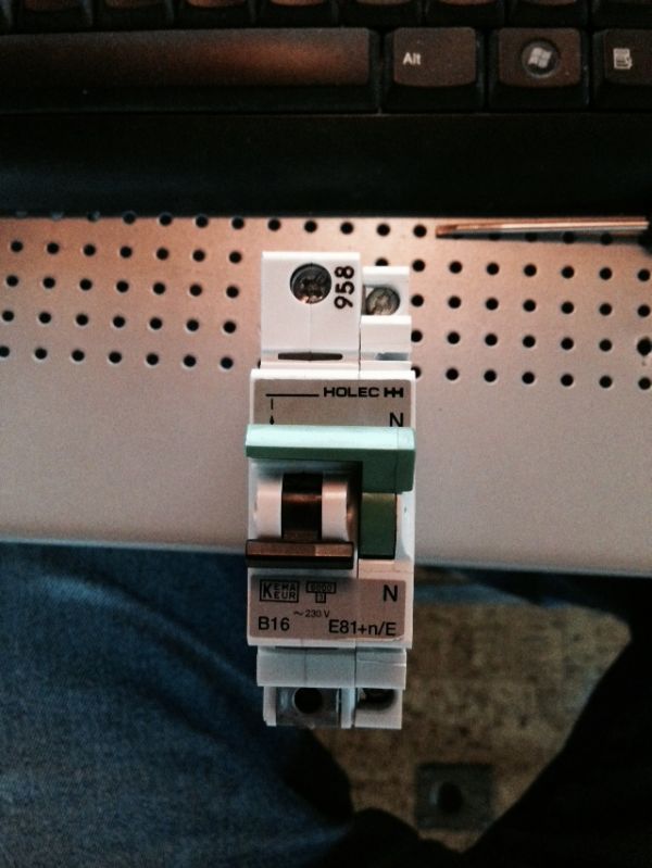

Na een kortsluiting in een koffiezetapparaat is er een automaat (holec) in de stoppenkast overleden
nu heb ik een andere kast sinds 96 , maar die automaten kan ik nergens meer vinden
Ik heb nu een abb gemonteerd, maar de doorverbindkam past dus niet...
is hier een oplossing voor ?

Juiste onderdelen bestellen? of de boel herbedraden zodat het wel past.

Ik kan nergens zo'n automaat vinden
Zelfs geen typenummer hiervan
En om dan alle automaten te gaan vervangen
Dat vind ik vrij extreem

Normaal schijf je dan alle automaten 1 positie op en knip je het einde van de rail eraf en bedraad je de nieuwe automaat op de vrij gekomen plaats.
Tom345
Ik dacht dat je in rails niet mocht knippen. Tenminste staat er meestal een doorgestreepte schaar of zaag op.
The headhunter
Het gaat om de platic hoes, die mag je niet knippen ivm aanraakgevaar aan de uiteinden.
Je mag de koperstrip erin rustig knippen.
