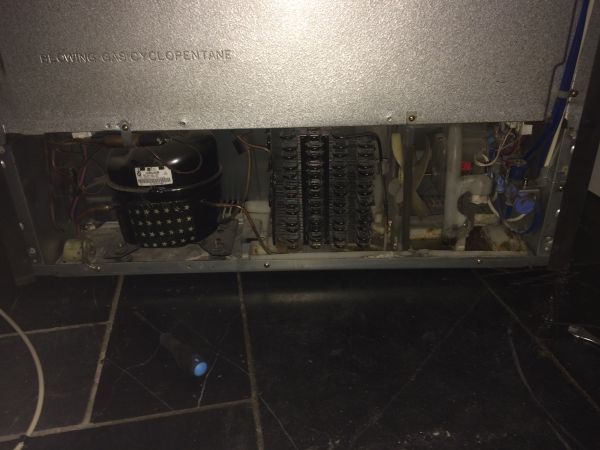

Toestel wordt erg warm omdat hij moeite heeft met zijn warmte kwijt te raken.
Bij de compressor achterop zit een ventilator , kijk eens even of deze nog draait en maak de boel eens goed stofvrij.
Door al het stof zal hij zijn warmte niet kwijt kunnen en worden de randen van het toestel erg warm wat normaal een beetje warm hoort te zijn.
Onder het toestel zit een ventilatie sleuf en deze zal ook wel dichtzitten.
Verwijderen van de plint onder de deur en de boel ontstoffen.

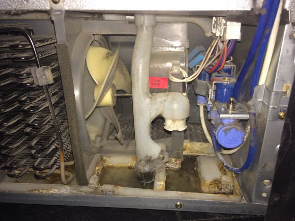

Ik heb je tip opgevolgd.
Achter de koelkast even opengemaakt, met het stof viel het mee. Wel even alles schoongemaakt.
Het middelste ding stond een beetje te trillen, die maakte het geluid. Heb het iets opgevuld zodat het trillen verdwenen is.
Alleen de ventilator draaide niet meer rond, ik heb hem even wat gesmeerd. Hij draait nu wel weer. Maar moest hem echt even helpen. Hij hangt ook iets door naar beneden.
Dus denk dat ik die eens ga vervangen. Waar kan ik die het beste kopen.
