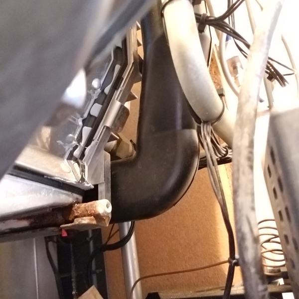

Atag Perfect 2 lekt aan onderkant; wel warm water
Wat kan het zijn? Op het plaatje zie je de roestende onderkant. Zou het de gasblok zijn? Vreemd is dat ik gewoon warm water krijg door gasblok.

ik denk dat je gelijk hebt, maar is dat rode puntje/stift?

Dat rode stiftje is een markering hoever de borgpen erin moet, vervolgens draai je deze pen een kwartslag zodat het rode stiftje in een gleufje schiet als een “soort extra

In 2008 heeft ATAG die de warmtewisselaar vernieuwd omdat er zo'n Poolse troep inzat.
En in 2018 heeft die ketel nog onderhoud gehad. Met onderhoud weet je nooit wat ze aan het doen zijn.
De codensbak is zo te zien niet verrot, het is alleen op dat stanggetje.
De gaatjes komen meestal daar waar het stangetje zit i de condensbak dit is alleen te conteoleren door de condensbak te demonteren en te inspecteren

Wat zou de oorzaak kunnen zijn, dat dat stangetje zo verroest is (2008 ATAG warmtewisselaar en 2018 onderhoud);
Heb je speciaal gereedschap nodig?
Nee er is geen speciaal gereedschap nodig om de condensbak te lossen alleen een inbussleutel, dat het stangetje zo verroest is komt dior het condenswater dit is zeer agressief

Marcn88 heb je die klemstang weleens losgekregen?
Die klem stangetjes kunnen een kwartslag gedraaid worden met een inbussleutel hiervoor moet eerst de sifon worden gedemonteerd, dan condensbak lossen dan de rookgaspijp uitnemen en dan kan de condensbak worden weggenomen.

kwartslag gedraaid worden bergrijp ik, maar hoe doe je dat met de inbussleutel? ik kom er niet tussen
Het branderbed bevind zich aan de bovenzijde, de condensbak aan de onderzijde. Het lijkt me heel frappant dat dit aangetast is.
