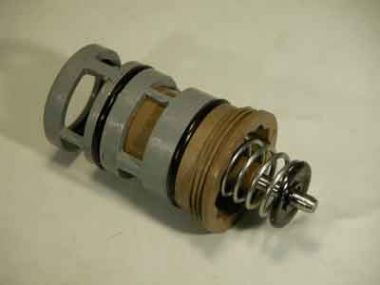

Piet48
Dit is het binnenwerk (cardridge) van de driewegklep, ze zijn ook los verkrijgbaar.
Gr. Piet
