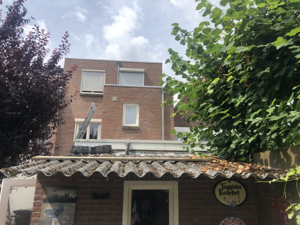

Mijn pa en ik wouden het dak van mijn schuurtje verwijderen. Ik ga er vanuit dat het asbest is, maar zeker weten doen we het niet.
Helaas hebben wij tijdens het verwijderen onenigheid gekregen over de voorzorgsmaatregelen en is hij boos weggelopen.
Ik sta er nu alleen voor en ik ben niet ervarren in t klussen. Dus ik ben hier op zoek naar advies hoe ik dit het beste kan aanpakken.

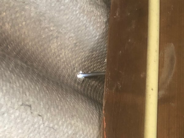

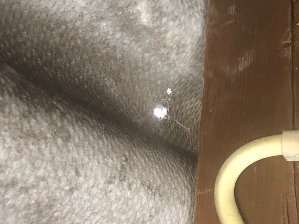

Dit is het geval. Asbest golfplaten zijn geschroefd in houten draagbalken.
Volgens de adviezen moet je t dak nat spuiten en dan met haarlak de bouten inspuiten en zachtjes losdraaien.
MIjn vader had hier geen tijd en zin in, waarom weet ik niet.. zijn onbekende redenen. Hij had met een boormachine de bouten dol gedraaid en wou vervolgens met een koevoet de platen loswrikken. Zonder enige manier van natmaken of haarlak
Met als gevolg dat ik nu een manier moet bedenken om die bouten los te krijgen. Van de bovenkant lukt het niet echt.
Wat kan ik het beste doen?

@Frank: ik durf er alleen al na het zien van de foto wel een goede fles wijn om te verwedden dat dit asbest is, risicoklasse 2.
Tuurlijk: 100% zekerheid heb je dan alleen na een kostbare asbestinventarisatie, maar laten we Dennis geen valse hoop geven. ;)

Probleem is dat ze al dolgedraaid zijn door een dop op een boormachine. Dat was het hele issue om mee te beginnen....

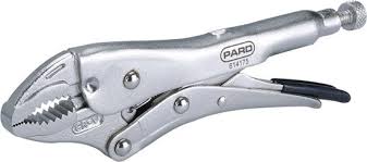

Dan zou je het eens met een forse griptang kunnen proberen (zie afbeelding).
Of anders is het misschien mogelijk om de schroef door te knippen met een betonschaar aan de onderkant van de plaat als dat past tenminste.
Nou, die kop je foto ziet er niet doorgedraaid uit, ik denk dat eerder de versleten dop de boosdoener is.
Even alle bouten in het hout met wd40 inspuiten en met een goed passende dop en een slagmoersleutel aan de gang.

Kijk, zolang je niet gaat boren en breken komen er geen vezels vrij. Natspuiten is wel goed, weggooioveral en mondkap is ook niet verkeerd. Vooral voorzichtig te werk gaan en niet in je eentje die platen gaan handelen.
Koppen op de foto zijn niet beschadigd, toevallig dop 13 gebruikt?
Toch kapot, dan kan je ze net onder de kop doorzagen, door het plastic dopje heen. Je raakt dan geen plaat.
