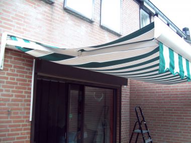

Hallo beste mensen,
Wij hebben een elektrisch zonnescherm ruim 7 jaar.
Wij hebben het gewoon uitgeklapt, maar nu krijgen we hem niet meer naar binnen ingeklapt. Er zit gewoon stroom op en de motor doet het ook. Zelfs het doek rolt in en uit, maar de armen klappen niet meer in elkaar.
Aangezien er een tamelijke wind staat, graag zo spoedig mogelijk een berichtje.
Alvast van harte bedankt en wij hopen dat er iemand voor ons DE goede oplossing heeft.
Harrie :?

Begrijp ik het goed dat het doek wel opgerold wordt, maar dat de armen open blijven staan?
graag een foto indien mogelijk.

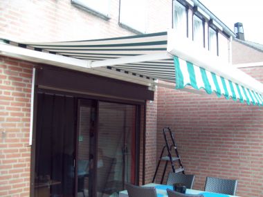

Foto 1 is het zonnescherm uit en bij foto 2 kun je zien dat het doek is uitgerold. Na het maken van deze foto´s gaat het doek ook niet meer strak.
Dank je wel alvast voor je reactie, wij hopen op een nieuwe reactie.
Groetjes Harrie

De afstelling van de motor is in elk geval verkeerd.
Bij het uitgaan loopt de motor te ver zodat het doek in een zak komt te hangen.
Deze eindafstelling op de motor bijstellen.
Als het scherm nu niet meer ingaat kan verschillende oorzaken hebben.
Motor afstelling is verlopen
Of de motor is stuk

Hallo beste raadgever,
Het was inderdaad een kapotte motor. Deze is vervangen.
Wij willen je even nog bedanken voor de tips en de reactie.
