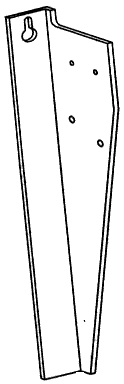

Hoi Wubbe, voordat je chenische ankers gaat plaatsen, kijk eerst even waarom het scherm van de muur komt.
Het kan namelijk zijn dat de stenen waarin de pluggen zitten gescheurd zijn, zodat het scherm los kwam te zitten. Wanneer dit het geval is moet je achter de steunen lange strippen plaatsen, zodat deze aan de onderkant er uit steken en dan met chemische ankers bevestigen.
Deze strips zijn 6 cm breed, 60 cm hoog en 1,5 cm dik, bestaan uit diverse bevestigings gaten om het zonnescherm te monteren en de onderste gaten zijn voor bevestiging aan de muur.
Dingena
Plaatjes met een voorbeeld van een verlengde kapsteun staan hieronder.
Er zijn een hoop verschillende of voor bepaalde situaties worden ze specifiek gemaakt. Dat hangt van de situatie af.
Ik ging er niet vanuit dat de stenen gescheurd waren aangezien Wubbe vertelde dat hij de bouten die loskwamen weer vast had gedraaid. En ik ging er niet vanuit dat iemand dit doet in een steen die gescheurd is.
Maar inderdaad wanneer er schade is aan de stenen dient u verlengde kapsteunen te gebruiken.
