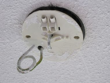

Wie o wie kan mij helpen met het volgende.
Mijn nieuwbouwhuis is uitgerust met Attema 5011 plaatjes.

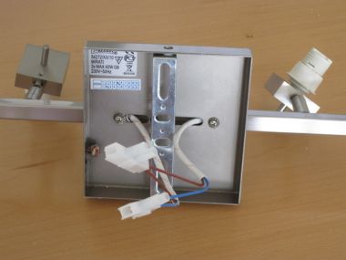

Nu wil ik daarop de volgende armatuur van het merk 'Massive' monteren:
Het lukt me echter met geen mogelijkheid een manier te vinden. De haak past niet op de 'Massive' opbouw (althans, het is mij niet gelukt) of zit in de weg.
Volgens de fabrikant moet het zilveren balkje op de centraaldoos bevestigd worden, echter daar zijn alleen maar de gaatjes waarmee het plaatje zelf aan de doos bevestigd zit. (die schroeven heb ik er op de foto uitgedraaid).
Moet ik misschien het hele Attema plaatje van het plafond halen en het zilveren balkje rechtstreeks op de doos bevestigen of is er een andere mogelijkheid die ik over het hoofd zie?
Alvast bedankt voor de reactie.
Er zijn andere (vlakke deksels) waar het armatuur wel onder past. Je moet dan met een los kroonsteentje werken. De blanke strip past idd onder de boutjes van het deksel.
Rechtstreeks op de doos monteren gaat wel, maar kan gevaarlijk zijn als de strip b.v. een draad beschadigd.
Deze methode raden wij dus af.
Hartelijk dank voor de snelle reactie, ik ga op zoek naar een vlakke deksel.
