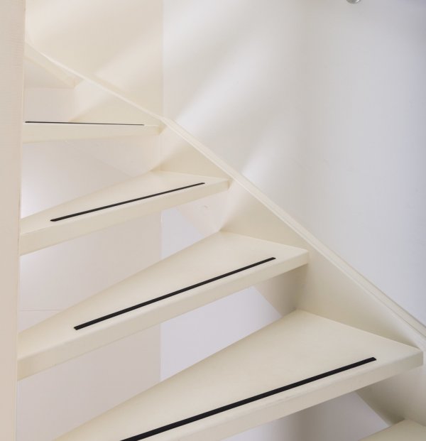

Ik wil mijn trap schilderen, maar wilde ook wellicht antislip gleuven laten frezen.
Maakt het iets uit welke voor de ander komt?
Zie foto wat ik bedoel.
Frezen, schilderen antislip.
Oppassen dat de sleuf voldoende diepte heeft, er zal verf in de sleuf vloeien, de strip moet er dan nog wel in passen.
De freesmachine kan krassen veroorzaken in de verse verf. Daarom dus eerst.
Op zich is het frezen niet heel ingewikkeld. Als je een beetje handig bent, kan je dat ook zelf. Eerst even oefenen met de bovenfrees op een afvalstuk hout.

Hoi,
Na het frezen de groef zoveel mogelijk opvullen met dun stukje hout (of iets vergelijkbaars) tot net onder de onderkant van de traptrede.

Om te voorkomen dat er verf indaalt.
Is idd. een optie maar wat gebeurt er als je de latjes verwijderd, ik kan me voorstellen dat er randjes verf mee komen.
Als het normaal geverfd wordt blijft alles mooi strak.

Inderdaad eerst de sleuven frezen en daarna de strips passen. Als alles past de trap schilderen en als de verf is uitgehard de strips terugplaatsen.
Bedenk ook even hoe (tot waar) u de strips gaat frezen in de trede bij een draai in de trap. Blijft u bij iedere trede een X aantal cm uit de kant, of brengt u de strips alleen aan op het loopgedeelte?
De bovenfrees heeft altijd een randafstand, zeker bij gebruik van de zijgeleider. Grote kans dat dit precies een goede maat is voor de strips.
Als de trap de hoek omgaat: controleer eerst of bij de smalle treden de bovenfrees past.
