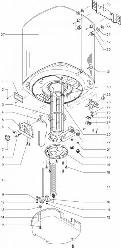

Hallo allemaal, ik heb een Daalderop 80 liter boiler type 07.14.38.049 Duokoper versie 3
Nu lees ik net in de voorschriften dat eens in de 2 a 3 jaar een antikalk behandeling gedaan moet worden.
Nu hebben we hier eigenlijk best veel kalk, maar kan ik dat ook zelf uitvoeren? of hoe kan ik merken dat dat nodig is. ik dacht dat ze altijd onderhouds vrij waren :? maar dat blijkt wel van niet :D .

Je kunt het verwarmingselement eruit halen.
Uiteraard als de boiler leeg is.
Het element eruit halen heeft weinig nut.
Wil je de boel echt ontkalken dan zul je de boiler inderdaad moeten openen.
En dan maar zien of je hem weer dicht krijgt, en dan wel een nieuwe pakkingring plaatsen.
Moet je eerlijk vertellen dat ik al heel wat boilers vervangen heb maar deze waren met enige uitzondering toch allemaal al zo'n jaar of 10 en waren nog nooit ontkalkt dus twijfel wel een beetje aan de bewering dat zo'n ding zo vaak ontkalkt moet worden.

Ik zou het lekker zo laten, de kans dat hij gaat lekken na het demonteren is niet ondenkbaar en weet je wat zo'n ding nieuw kost??? :( :( :(
Zon element kost niet veel.
Daarom wordt zon ding ook vaak vervangen. Als er een monteur een uur mee bezig is is het duurder.
Hmm, maar kan ik dan niet wachten tot die er zelf mee ophoud of kan dat niet? dan kan ik eventueel als nog zn element vervangen want dan is het echt nodig, of zie ik dat verkeerd. verbeter mij als ik er naast zit.
Zit zeker niet op z'n lekkend ding te wachten :D .
Waar kun je ergens losse onderdelen er van bestellen online? ik kan eigenlijk weinig tot niks er van vinden.
Weet niet of we nou over hetzelfde praten ingmar maar het electrische element zit in het droge gedeelte.
Het gedeelte waar je het element insteekt kan inderdaad gaan verkalken maar naar mijn bescheiden mening gebeurd dit niet zo snel.
Ik zou het zelf lekker zo laten, maar goed.
Het probleem bij deze ketel is meestal ook niet het element.
De boilers gaan vaak lekken.
