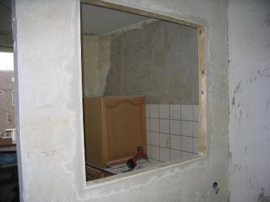

Dit is links in beeld de opening van mijn deur, nu wil ik een soort deurpost maken, het moet een U vorm zijn dat je als het ware het kozijn IN het gips plaatst.
Ik heb e.e.a. gezien van CanDo alleen dat is het toch niet helemaal.
Iemand een idee?
bedankt!

Maar je ziet in ieder geval dat het muurtje van gips is, dat is het belangrijkste.
Idee hoe ik hier een soort U vormige deurpost maak?
Voor de goede orde, er komt dus GEEN deur in
Kozijn in het gips dat snap ik niet.
Bedoel je niet het kozijn OM het gips? Omdat je van een u vorm spreekt..
Mag het kozijn niet buiten het muurtje steken?
Kan je een doorsnede tekenen van wat je bedoelt?
Dan zie ik het probleem niet zo : hout met de breedte van de muur aan de binnenkant van de opening zetten en de kopse kanten aftimmeren met latjes.

Ooooh een kozijn zonder deur, dat had ik niet begrepen.
Nou ja, dan kan Rene gewoon kokers maken met verstekken op de hoeken. Eerst bovenstuk plaatsen en dan de zijkanten er in steken. Maar dan zit nog steeds het kozijn niet in het gips.

Met kokers bedoel ik precies wat je tekent.
Je kunt het ook van plaat laten zetten, of van 9 mm mdf in elkaar verstekken. Alleen moet je de hoeken wel afronden want scherpe kanten zijn snel kapot gestoten.
Waarom smeer je die kanten niet gewoon af?
Aan beide zijden van de muur een strook opspannen en vol smeren.
Ik wil een soort uitsteeksel dus ik wil dat je wel ziet dat er 'iets' zit, dit wil ik ook terug laten komen in dat vierkant in dat muurtje.
stel ik zou mdf latten in elkaar verstekken, hoe kan ik dat zo mooi mogelijk bewerken zodat je zou denken dat het 1 stuk zou zijn?
Je laat mdf stroken zagen in verstek en die leg je met de scherpe kanten tegen elkaar. In de V-groef lijm doen en dicht vouwen en laten drogen.
Dat doe je met de twee staande kanten en de bovendorpel.
Je kunt ze daarna ook weer verstekken op de hoeken en in de verstekken een groefje frezen met daarin een veer, zodat de verstekken niet wisselen.
Dan zet je de bovendorpel er in en steekt de staanders er in.
Neutje kan je er later op spijkeren. Dan kan je de staanders iets korter houden zodat ze er makkelijker in steken.

Bij een houthandel kunt u de breedte die overeenkomt met de dikte van de gipswand laten uitfrezen uit een dikke plank van hout naar keuze.
U plaatst eerst de staande stukken en dan het bovenstuk er tussen.

Wat Jan zegt, bovenstuk tussen de staande stukken, gaat niet helemaal op, omdat het bovenstuk door de sponning hoger komt te liggen dan de staande stukken.
Je moet dan aan de staande stukken twee oortjes laten staan die doorsteken. Dus eigelijk een keep uit de staande stukken zagen zodat de zijkanten hoger komen dan de onderkant van het deurgat.
Als je een rond kantje maakt aan de buitenkanten, dan moet je dat ook wel stoppen waar het bovenstuk tussen gaat, anders krijg je een soort bilnaad.
