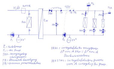

Beste forumleden,
Ik heb enkele vragen over mijn CV installatie. De situatie is zoals in onderstaand schema weergegeven.
Het is een vloerverwarming die als hoofd verwarming is ontworpen (circa 27 jaar geleden). Oorspronkelijk was er geen platenwisselaar toegepast. Bij een ketel vervanging, circa 10 jaar geleden, is de warmtewisselaar er in gezet in verband met de toegepaste HR combi ketel (geen diffusie dichte slangen in de vloer). Na 3 jaar was toen de aansluiting bij de warmtewisselaar (secundair) weggecorodeerd (er was stalen buis toegepast). Die is toen vervangen voor koperen leidingen. Na weer 3 jaar was de metalen verdeler op de begane grond weggeroest. Er was veel vervuiling bij de pompen en de slang regelafsluiters (bij de verdelers). Nu, na weer 3 jaar, werkt de verwarming op de etage niet goed meer. Waarschijnlijk zijn de etage verdeler (gietaluminium) en de gietijzeren pomphuizen zover aangetast dat de pomhuizen weggecorrodeerd zijn en dat de leidingen hierdoor weer beginnen dicht te slibben.
Ik wil nu de gietijzeren pompen en de gietaluminium verdeler (etage) vervangen voor pompen met bronzen huis en een messing verdeler toepassen (de verdeler op de begane grond is al een messing type). Dan zit er geen gietijzer of aluminium meer in het secundaire circuit.
Deze pompen met bronzen huis zijn nogal prijzig en ik vraag mij af of er in plaats van de drie pompen (overgedimensioneerd?) in het secundaire circuit niet twee toegepast kunnen worden. Dus alleen P2 en P3 vervangen en P3 (op zolder weglaten). Alle nu toegepaste pompen zijn Grundfos UPS 30-40 pompen.
1-Wie kan mij adviseren in hoeverre dit mogelijk is.
2-Welk type pomp moet ik dan toepassen (ik denk aan UPS 25-40B, UPS 25-60B of UPS 25-80B) en waarom?
Graag jullie reacties en adviezen.

Mooie principetekening Henk.
Zo op het eerste gezicht zou ik zeggen dat je waarschijnlijk wel met 1 pomp af kan.

Hierbij de wijzigingen.
Het probleem nu is dat je geen beveiliging hebt in je secundaire circuit.
Achter de platenwisselaar kan ongestoord de keteltemperatuur doorstromen naar je vloergroepen.
De twee groepspompen heb ik er uit gehaald en vervangen voor 2 inregelafsluiters. Elke groep heeft een inregelafsluiter om zo elke groep te voorzien van de juiste hoeveelheid water.
De bypass is nodig om het warme ketelwater te mengen. de temperatuur wordt geregeld door de tra. de Ira1 wordt zo ingesteld dat deze dezelfde drukval heeft als de platenwisselaar. Hiervoor kan ook een avdo gebruikt worden. Als beveiliging zit er ook een maximaalthermostaat die de pomp (TB) uitschakeld mocht de tra falen.
De Tps is een pompschakelaar als de cv temperatuur laag is maar deze gaat niet werken op de tekening (foutje van mij :oops: ) Deze opnemer moet in dit geval op het primaire circuit komen (voor de platenwisselaar)
De vloergroep op de begaande grond dient altijd open te staan, dit om de doorstroming te waarborgen, dit is nu ook het geval als je tekening klopt.
Dit is grofweg het werkingsprincipe.
De inregeling en de pomp wordt een ingewikkelder verhaal en dit kun je mischien beter door een installateur laten doen.
De inregeling kun je nooit helemaal goed krijgen omdat er nu lussen in zitten op de verdieping en begane grond die afwijken van de anderen.
Maar aangezien je waarschijnlijk nooit problemen hebt gehad is dat geen probleem in de gewijzigde situatie.
Als de zonekleppen dichtlopen komt er meer water door de groep van de bg. dit is op te vangen door een pomp te kiezen die op druk regelt.
De pomp gaat dan minder hard lopen en verbruikt dan minder stoom.
De grootte van de pomp zou opnieuw berekend moeten worden.
Als de vermogens bekend zijn van de groepen kan daar aan gerekend worden daarnaast komt boven op de vermogens de weerstanden van leidingen, IRA`s en de platenwisselaar erbij.
Naar mijn mening heb je dan een goed functionerende verdeler met 1 pomp. In ieder geval beter dan wat je nu hebt.

Wat de beveiliging in het secundaire circuit betreft: er zit een maximaal thermostaat geklemd, ingesteld op 50 graden, op de warme leiding net na de warmtewisselaar in het secundaire circuit. Deze schakelt de ketel uit als de temperatuur te hoog wordt (niet in mijn schema getekend).
Ik wil graag begrijpen wat de modificaties doen en hoe ze werken, daarom nog wat vragen;
1-Wat de bypass betreft: is zowel de TRA(TA) nodig als de IRA1 (of avdo!)? (is de combinatie noodzakelijk). Nu is er geen regeling! en het werkt ook (weliswaar maar een paar jaar maar ik weet niet of dat hiermee verband houdt!).
2-Ik wist niet wat een avdo was en heb dat even opgezocht. Maar het is me in zoverre duidelijk dat deze geruis in de leidingen voorkomt? Klopt dat of zijn en andere(belangrijker) argumenten
3-Je schrijft dat deze nodig is om het (ketel)water te mengen. Met welk doel? Wat is het verschil of voordeel met zoals het nu is?

  • 1 omdat je een grote pomp wil ipv 3 pompen schakelen de andere 2 pompen niet meer af en de druk zal sterk toenemen als de zonnekleppen sluiten.
  • 2 Dit is een van de funcies maar ook om te voorkomen dat de circulatie geheel stopt als de pomp draait.
  • 3 Het mengen is nodig omdat het primaire circuit 65 graden is en deze ook achter je wisselaar kan ontstaan. Je gaf al aan dat er een voorziening is maar ik vraag me af of dit goed werkt op deze wijze, je laat denk ik de ketel onnodig pendelen en de radiator in het primaire circuit kan niet werken op een hoge temperatuur als dit nodig mocht zijn
  • 4 Je moet de stroming de wisselaar in laten stromen als er in de bypass geen voorziening zit kiest het water de weg van de minste weerstand en dat is de bypass of ook wel kortsluitleiding genoemd

  • 8 Vermogens zijn ongeveer 100watt per m2 vloerverwarming, goed uitmeten en berekenen dus.
  • 9 De hoogte is niet van belang voor de pomp bij een gesloten systeem. wel de totale leidinglengtes, bochten en hulpstukken. Die geven een bepaalde weerstand die de pomp moet opbrengen.
  • 10 De pomp moet de hoeveelheid water kunnen verplaatsen en alle weerstanden in het systeem kunnen overbruggen. Een indicatie is wat nu de 3 pompen doen zou de enkele pomp kunnen overnemen.

Ad 1: Ik wilde in eerste instantie 2 pompen; De etage pomp wordt alleen geschakeld als de zone klep open is. Dus geen extra drukopbouw mijns inziens. Bij één pomp kan ik het me voorstellen.
ad 2: De circulatie kan toch nooit stoppen? de begane grond groep staat toch altijd open!
Wel krijg je dan de door jou genoemde drukverhoging (punt 1) toch!, of zie ik dat verkeerd?
ad 3: hoe merk ik dat de ketel onnodig pendelt? De CV ketel is ingesteld op maximaal 70 graden. Bij deze temperatuur is de radiator alleen voldoende (bij uitgeschakelde etage vloerverwarming) om de koude uit de douche te houden (tot nu toe tenminste!).
ad 7: Hoe weet ik dat vloerslanglus afsluiters juist zijn ingesteld (of de door jou voorgestelde Ira 2 t/m 4)? Hoe meet ik dat? Of anders; hoe stel ik die afsluiters in en hoe controleer ik de gevolgen? Moet ik soms andere verdelers gaan toepassen met debiet meters per vloerslang?
