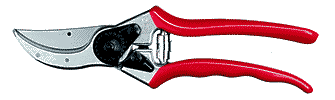

Waarmee kun je de alupex leidingen vlot doorsnijden of kan dit ook met metaalzaag? Onlangs zag ik een 'speciale' tang om de leidingen door te snijden maar die kostte mij teveel (80 euro)voor het weinige snijwerk dat ik binnenkort heb...

Geen blikschaar, het is een speciale knipper. Vaak te verkrijgen van het merk buis. Universele zijn er ook. Denk bv aan een buizenknipper welke door elektriciens wel gebruikt worden. Deze kunnen meestal alleen 16 en 19 knippen.
Wij gebruiken er een welke tot ongeveer 40mm gaat.
Ik had opmerkelijk goede successen met een handsnoeischaar, wat je ook in de tuin gebruikt om takken af te knippen en wat voor een paar euro overal te koop is:
Heb het ook met de blikschaar geprobeerd maar dat ging niet, dus probeer dat maar niet.[/img]
In sommige bouwmarkten hebben ze ook weleens alupex liggen, hierbij liggen dan ook speciale kniptangen van rond de 10-15 euro. Tot 20 mm knipt dit nog best redelijk.
Wat ik ook weleens geprobeerd heb is met een pijpensnijder en dan met hele kleine verstellingen de leiding doorsnijden. Zal officieel wel niet mogen, maar ik vond dat de snede er best aardig uitzag.
Rond maken doe je met een speciale ontbramer. De leiding blijft bij mij trouwens ronder met de pijpensnijder dan met de kniptang.
