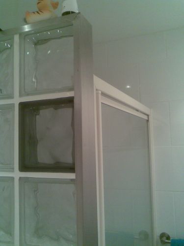

Aluminium afdekstrip, hoekstrip....??
Hallo
Heeft iemand een idee hoe dat ding op de hoek van de tegels heet? Het is volgens mij aluminium. Ik ben helemaal geholpen als ook iemand weet hoe ik hierop kleine roestplekjes kan verwijderen.
Alvast bedankt voor jullie hulp.
Gr.
Volgens mij is het aluminium. Alleen aluminium roest niet. Het oxideert wel.
Is het een wit poederachtig verschijnsel? Of echt roest?
Je zou het met een Brillopad kunnen behandelen alleen moet je dan wel het hele oppervlak doen want je ziet wel waar je gepoetst hebt en dan krijg je een kleurverschil.
Frank, bedankt voor je bericht. Het is een bruine aanslag in de vorm van kleine vlekjes. Het lijkt op roest. Het is in ieder geval niet wit poederig.
Dat "ding" heet afwerk profiel, voor glazen bouwstenen.
Het kunnen kleine ijzerdeeltjes zijn, die soms in het water zitten.
Probeer het eens met staalfix te poetsen.
Meestal poets je dan die vlekjes weg.
Poets dan ook en de lengte richting van de profielen, omdat staalfix ook een licht schurende werking heeft.
Maar dat staat ook op de gebruiksaanwijzing van het flesje.
En als het dus aluminium is, absoluut geen rvs reiniger gebruiken. Zo heeft mijn vrouw onze douchedeur verknalt zeg maar. Aluminium kan daar niet tegen.
