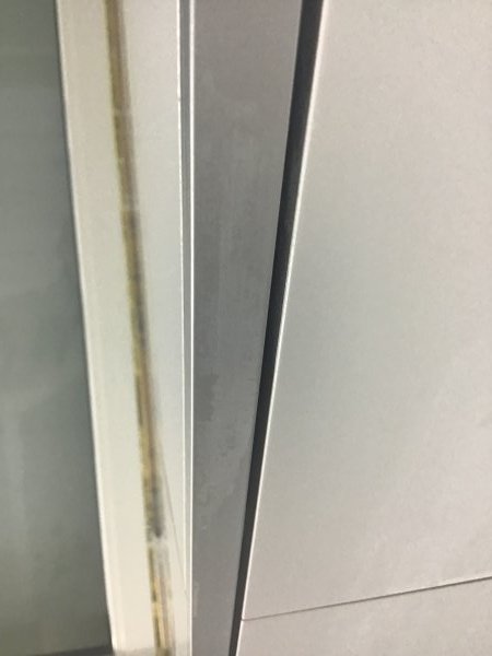

Vandaag heb ik een deel van het nieuwe tegelwerk in mijn badkamer gevoegd, waaronder het gedeelte waar ik aluminium hoekprofieltjes in verwerkt heb. Hier en daar lijkt er een cementsluier op het aluminium te zijn ontstaan die ik er (ook al tijdens het afsponzen) niet af krijg. Kan dit inderdaad een cementsluier zijn, of zou het aluminum aangetast zijn door bijv. de zuurtegraad van het voegmiddel? Weet iemand wat ik hier nog aan kan doen?
Ik heb zojuist heel lang op 1 plek met mijn nagel het eraf proberen te krabben en dit lukt. Het gaat niet makkelijk, maar het gaat er inderdaad heeeeeel langzaam vanaf. Kan ik hier een schoonmaakmiddel o.i.d. voor gebruiken?
Heb je commandant of een autopoetsmiddel? Hiermee kun je het wel weg poetsen op een doek. Schuurmiddel kan ook maar is wel grover zou dit minder snel gebruiken.
Heb ik op dit moment niet, maar kan ik morgen wel krijgen. Ik ga eerst even verder om te proberen het met mijn nagel weg te krabben. Laat zo weten hoe dit gaat op de wat grotere stukken.
Het gaat heel langzaam, maar met de nagel krabben en er stevig overheen wrijven gaat het wel weg. Nu bijna klaar, nog even volhouden.
Geen poets of schuurmiddel gebruiken op deze profielen.
Het zijn geanodiseerde profielen, en met een schuurmiddel haal je de bovenste laag er af, en dan blijf je dat zien.
Met een zuurvrije cementsluier verwijderaar zou je het er ook af kunnen krijgen.
@Peter: met geduldig krabben lijkt het weg, maar mocht er bij het voegen van de andere zijde van de badkamer een soortgelijk probleem optreden, dan zal ik de zuurvrije cementsluierverwijderaar proberen. Bedankt voor de tip!
