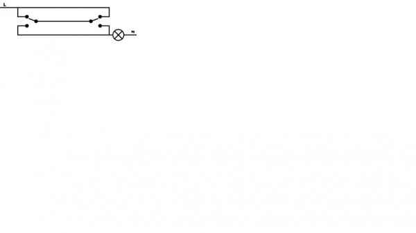

Alternatieve Hotelschakeling naar 3 schakelaars, 1 lichtpunt
Weet iemand hoe ik hier een kruisschakeling van kan maken met een extra kruisschakelaar zodat de lamp geschakeld kan worden op 3 plaatsen.
Alvast bedankt!
Gr. Bram
Je kan de kruisschakelaar voor de wissel zetten.
De fase op kruis
De lampdraad op de kruis
En dan de andere 2 contacten verbinden met de wissel.
Maar...... Deze schakeling is een aderparende, met een kruis erbij krijg je mogelijk teveel draden in de buis.
PS. Dit is GEEN hotelschakeling maar een wisselschakeling.
