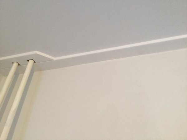

Vandaag regelwerk geplaatst voor mijn nieuwe plafond in de keuken.
Echter een foutje gemaakt.
Ik heb reeds AK gipsplaten thuis liggen.
Ik heb het regelwerk zo geschroeft dat ik met een hele gipsplaat begin.
Achteraf is dit niet handig bij een AK gipsplaat.
Is het mogelijk om het eerste stuk tov de muur af te werken ?
Of is het beter om al het regelwerk weer te verplaatsen en niet te beginnen met een hele gipsplaats.
30 cm verschuiven wil niet. Ik heb gekozen voor een combinatie van smal en breed regelwerk
Het zal lastiger gelijk te schuren zijn, maar niet onmogelijk. Het verplaatsen van de rachels zal meer werk zijn. Hoe smal zijn de latten die in het midden komen?
Je kan het begin (de eerste voeg) toch ook gewoon dichtsmeren? Ik zie het probleem niet zo.
Eindresultaat.
Was even lastig , toch rand maar afgewerkt en geschuurd.
Een volgende keer zal ik het regelwerk zo monteren, dat de rand van de AK gipsplaat niet wordt gebruikt
