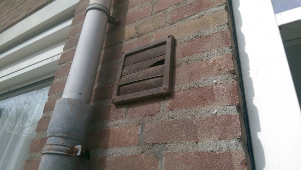

Ik heb een redelijk simpele oude afzuigkap met een afvoerbuis van 100mm. Ik wil graag een afzuigkap met meer capaciteit kopen en het liefst afvoer van 150mm. Het gat in de muur is 100mm, de afvoer is ongeveer een meter met 1 bocht net boven de kap. Ik vraag me af of de extra capaciteit van de nieuwe kap niet volledig verloren gaat doordat het gat slechts 100mm is, ondanks dat er een grotere buis zal zijn. Foto is van huidige situatie.

De pijp gaat naar buiten. Het is dus de buitenmuur. En aan de buitenkant zit een rooster, zie foto. Alvast bedankt voor uw reactie!

Doorvoer ook vergroten.

Bedoel je het gat in de muur vergroten? Kan dat?
Hoeveel capaciteit verlies ik met een verloop van 150 naar 100?

Hoeveel precies is niet zo te zeggen, maar het is wel een significant deel.
Zonde om een kap met meer capaciteit te kopen en er dan geen passende afvoer op te zetten.
Met een steenboor wat gaten rondom het bestaande gat boren en dan met een steenbeitel het overtollige weg beitelen.

Let er daarbij wel op dat er geen grote brokken in de spouw vallen, want die zouden een koudebrug kunnen veroorzaken.
Eventueel spouw aan onderzijde gat eerst dichtstoppen met oude deken oid. Wel iets wat je er later weer makkelijk uit kunt trekken en wat er niet diep in kan wegzinken...

Bedankt! Ik vraag mij af of ik dit zelf kan? Het lijkt me dat ik aan twee kanten moet boren? Maar misschien moet ik ivm huurwoning eerst maar eens overleggen met de woningbouw of het mag. Het is natuurlijk wel een verbetering (mits goed uitgevoerd). Heeft het soort klepje aan de buitenmuur nog invloed?
