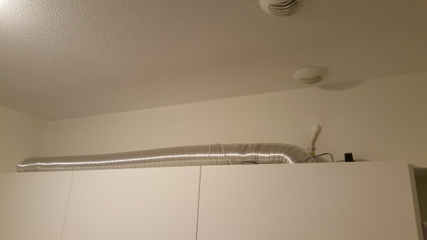

Afzuigerbuis aftimmeren in keuken, welk materiaal?
De afzuigerbuis in de keuken wil ik aftimmeren met een koof. De lengte is 270cm waardoor ik een naad krijg want de meeste plaatmaterialen zijn maximaal 240. Langer is er misschien ook wel maar dat maakt het wel een stuk duurder want ik heb maar 2 smalle stroken (20cm breed) nodig en het vervoer is lastiger.
Met welk materiaal krijg ik het best de naden en eventuele schroefgaatjes weggewerkt?
MDF, gipsplaat, multiplex? welke dikte?
Ik kom er niet goed uit wat een slimme keuze is.
De koof moet wit (geschilderd) worden.
Thanks.
P.S. moet ik de buis isoleren met glaswol? (ivm koudebrug)

Ik weet dat gladde buis minder weerstand heeft maar omdat ik een paar krappe bochtjes moest maken door het kastje heen heb ik toch gekozen voor flexibele buis. De extra weerstand hoop ik gecompenseerd te hebben doordat ik 150mm buis gebruikt heb. De terugslagklep zit in de afzuiger.
Dan denk ik dat ik kies voor MDF van 6 of 9mm voor de koof en dit zoveel mogelijk probeer te lijmen met constructielijm op raggels om schroefgaatjes te vermijden.
Een aluminium bocht van 90 graden neemt niet meer ruimte in dan een bocht in een flexibele pijp, hoogstens
dat er een klein randje van het kastje verwijderd moet worden.
Achja die buis zit er nu eenmaal in, en zal echt niet veel verlies uitmaken in de afzuig kracht van de afzuig kap.
Gewoon een paar gipsplaatjes er omheen, schroefgaten en naden even dichtzetten, en dan eventueel met een structuur verf schilderen.
Niet al te moeilijk gaan denken of doen.

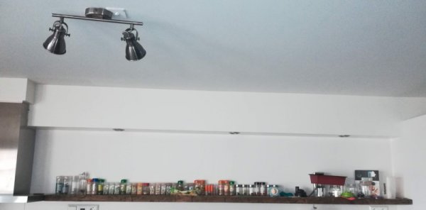

Ik heb bij mij een koof van 8mm MDF gemaakt, beetje zelfde idee als op de foto van Ijkenhout. Het hoeft niks te dragen dus vandaar dat ik zulk dun materiaal heb gebruikt. Lat op het plafond en op de muur, vastgemaakt met spijkerpluggen. Hier kon ik het MDF tegenaan schroeven. De hoek waar de platen MDF elkaar treffen zit ook een lat. Ik heb een kleine 'overstek' aangehouden zodat ik er evt. nog een LED-strip onder kon plakken.
