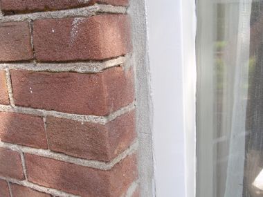

Om onze oude krom getrokken buiten kozijnen zitten flinke naden,sommige wel 1 tot 3 cm breed,erg lelijk,ze zijn opgevuld met specie/cement.
Ik zou ze weg willen werken met een afdek latje, dan lijkt alles mooi strak.
Maar is dat wel mooi? je ziet het nooit toegepast en wat zou een geschikte lat zijn, bv hollat, platte lat, kwart rond enzovoort.

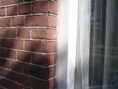

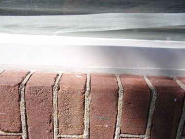

Hierbij wat fotoos van de voegen, de middelste foto zit gedraaid, breedte varieert van 1 tot 3cm,kozijnen zijn gekrompen of /en krom getrokken, erg lelijk helaas....

Als ik dit zo zie, denk ik dat die specie er goed inzit. Dan zou ik 't zo laten; hooguit een kier tussen specie en houtwerk, met een MS-Polymeerkit dichtkitten.

Punt is dat binnenkort de voegen tussen de stenen worden verwijderd, de gevel gereinigd met stoom cleaner, daarna platvol gevoegd en tot slot geimpregneerd, de voeger wil ook de bedoelde voegen tussen muur en kozijn verwijderen en opnieuw vullen. Vandaar mijn vraag of een mooie lat niet beter en effectiever zou zijn...
Fiesiekus
Dat laatste vraag ik me nu dus af; zo te zien is het mooi afgewerkt met die specie die er nu zit. Als de voeger dat weer zo mooi dicht kan maken met specie.......
@juwel120
Er is wel een speciaal middel toegevoegd (Compactuna) aan het cement mengsel om het meer flexibel te houden, ik heb het er zo'n 10jaar terug ingesmeerd,het houd zich erg goed.
De voeger wil zorgen dat alles in een kleur komt,steenvoeg en kozijnvoeg.
dat is wel mooier natuurlijk.......

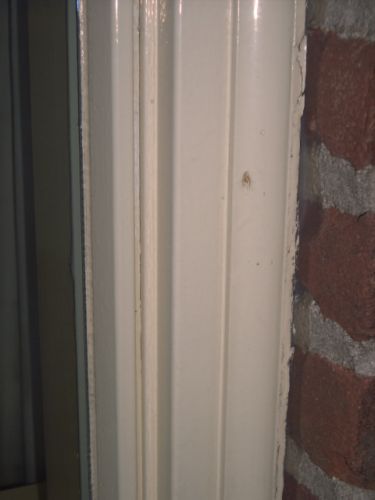

Afwerken met een lat wordt vaker gedaan hoor. Ikzelf heb het kozijn van m'n voordeur afgetimmerd met een glaslat. Ook omdat daar een erg onregelmatige kier zat, en opvullen met cement te lelijk is.
grtz
Henk
@juwel120
En heb je dat met een gewone vlakke lat gedaan, een echte glaslat loopt meestal wat scheef, en zitten ze om het hele kozijn heen in verstek gezaagd?
Nee, met een bijna vierkante glaslat (17x18mm?), die inderdaad is afgeschuind. Netjes aan de bovenzijde in verstek.

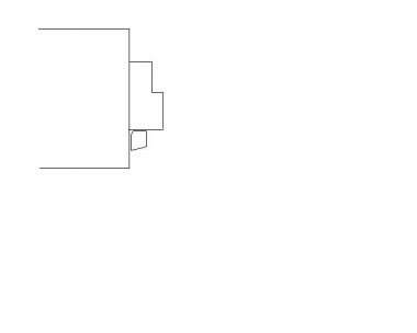

Je hebt een lat nodig die in de hoek die tegen muur/kozijn hoek komt afgeschaafd is.
Een hoekprofiel dus. Een vierkante lat of glaslat die een haakse hoek heeft op het punt waar het tegen kozijn/muur komt zal gaan werken en op den duur gaan kieren aan de zichtzijde
Zoiets als dit dus:
muur
|__
|\_| profiel
-------kozijn
Die van mij ziet er zo uit. Ben benieuwd of tie op den duur gaat kieren.
grtz
Henk
H@ns
Met dat hoekje er uit zou het goed moeten gaan :D

Geef mij dan maar een hollat:
(Let niet op de gatjes van de brads)
H@ns
Dit is precies de reden waarom de lat aan de binnenhoek afgeschuind moet zijn.
Dan kun je hem namelijk nog wat tegen de muur forceren i.p.v. alsnog een joekel van een kitnaad te moeten leggen
