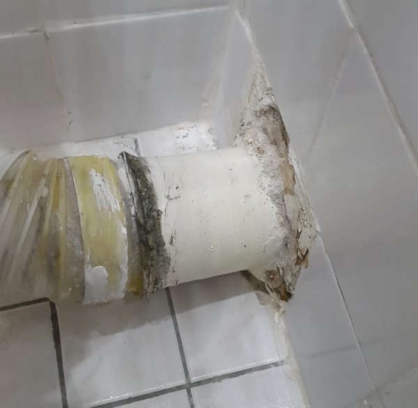

Hoi,
Iemand een advies voor het afwerken van deze afvoer ?
Naar mijn optiek ziet ie er niet goed uit.
Degene dier de tegels heeft gelegd terug laten komen om het op te lossen.
Volgens mij hebben de tegels niet veel te maken met de afvoer. :wink:
Zo te zien, is de bestaande situatie ook al heel oud.

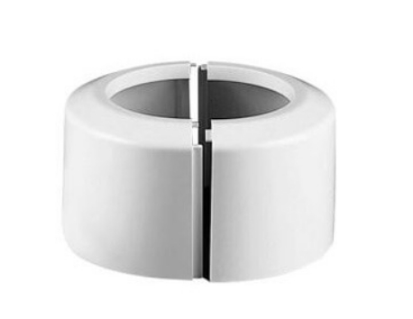

Ja het is een loden stuts in de muur.
je kunt proberen om een erom heen te plaatsen.
hoog rozet 2-delig 110 mm wit

Moet ik eerst de vochtige plekken in de muur rondom de buis verwijderen ?
