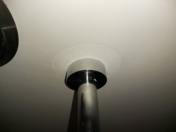

Ik zoek wat inspiratie voor een oplossing voor het volgende.

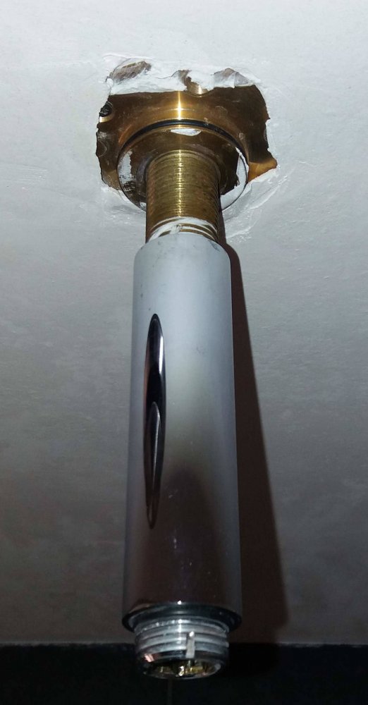

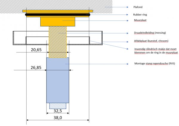

Ik heb onlangs mijn regendouche geïnstalleerd met behulp van een muurplaat (behorende bij de regendouche zodat ook het afdekplaatje past) in het plafond. Om het plafond af te werken is het daarna gestuct. Deze stuclaag is deels over de muurplaat gekomen. Door de dikte van de stuclaag, klemt het afdekplaatje niet meer over de muurplaat en valt ie als het ware via de montagestang naar beneden op de regendouche. Ik ben op zoek naar een manier om dit afdekplaatje netjes toch op zijn plek te krijgen.
Ik dacht eerst aan een soort sluitring van RVS bovenop de montagestang met opening rond 22, die het afdekplaatje op de juiste hoogte kan houden, maar die kosten 20 euro voor 100 sluitringen en mooier wordt ’t niet…
Onderdelen maken (RVS verloopstukje of compleet nieuwe passende RVS afdekplaat ), kan natuurlijk maar dat loopt nog meer in de papieren.
Wat ook kan is de kunststof afdekplaat afdraaien/schuren tot de hoogte van de het inwendig cilindrische stukje dat om de rubber ring moet klemmen. Ik twijfel of het kunststof sterk genoeg is om op te spannen en ik beschik niet over een draaibank of schuurband.
