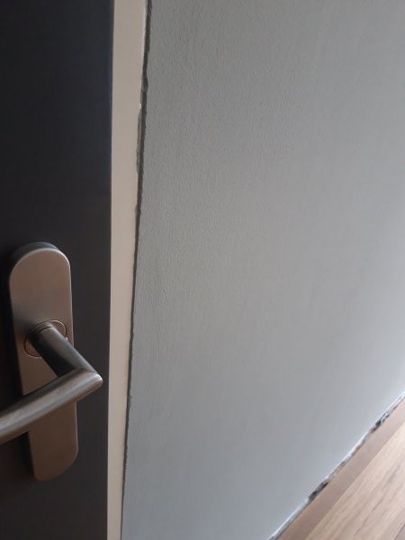

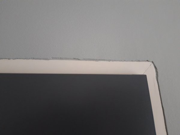

De muren zijn afgesmeerd en nu steekt bij een kozijn de muur buiten het kozijn. Kan ik dit opvangen door een koplat te plaatsen?. Zet ik deze dan half op het kozijn en half op de muur?
Het betreft stalen kozijnen met opdekdeuren.
Bij stalen kozijnen zie je volgens mij nooit koplatten. Plaats eens een foto.
Er is ook een ander topic met dezelfde vraag, maar dan bij een houten kozijn. Die al gezien?
Hier ken je toch ook koplatten overheen kitten?. Wat is anders nog een optie?.
Ja dat kan. Echter het is niet gebruikelijk om stalen kozijnen weg te smeren. Stalen kozijnen zijn ontworpen als muuromvattende oplossing.
Jammer dat de stukadoor hier geen stucstop profielen heeft gebruikt.
Dan was het mooi strak geweest, en het probleem opgelost.
Een sponning frezen in een koplat kan alleen als je de spullen er voor hebt (freestafel).
Even een creatief ideetje. De overgang (het hoogteverschil) wegschuren / steken en de koplat er overheen zetten. Deze zit dan iets schuin. Aandachtspunt is dat je niet teveel weghaalt, want dan moet je overnieuw schilderen.
