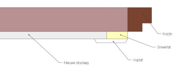

Beste klussers,
Wij zijn bezig met het verbouwen van ons huis.
Nu zijn we zo ver dat we de kozijnen gaan afwerken.
De situatie: De kozijnen zijn voorzien van een smeerlat, en daar is tegen aan gestuct. Nu wil ik de kozijnen gaan afwerken met een koplat. (valt deels over nieuwe stucwerk heen.
Echter nu heb ik een vraag, moet ik deze koplatten tot aan de ondervloer door laten lopen?
Of is het zo dat hij moet eindigen op de toekomstige plint.
(ik weet nog niet hoe hoog die gaat worden.)
De laminaatvloer moet nog gelegd worden met de bijbehorende plinten.
Op de fotos die u stuurt zijn plintneuten te zien. Maar wat mij niet helemaal duidelijk is. Valt de plintneut over de koplat heen? Of is de koplat dan ingekort?
De architraven staan op de neuten, maar u hoeft geen neuten te gebruiken, dan de architraven door laten lopen tot op de vloer, maar met neuten staat het wat beter afgewerkt, maar u kunt eerst de vloer leggen en dan de plinten/neuten monteren, onder de vooraf gemonteerde architraaf.
Evt. zaag je ze later gewoon weer af. Wel alvast rekening houden met de plek van de spijkers :wink:
Persoonlijk zou ik in ieder geval wachten tot de vloer er licht. Dan bepalen of je de plint laat doorlopen tot aan het eind van de smeerlat en daar je koplat opzetten. Of andersom. Je hoeft dan in ieder geval je laminaat niet om je koplat hen te leggen. Of de koplat af te zagen bij het leggen van het laminaat.
Voor een strak resultaat leg je het laminaat ook onder de kozijnen door (stukje van de onderkant het kozijn zagen).
Toch even gezegd hebben: nadeel van de werkwijze van BobdeB is dat je in de toekomst bij het leggen van een minder dikke vloer (bijvoorbeeld vinyl) het risico loopt dat plinten of kozijnen gaan "zweven".
