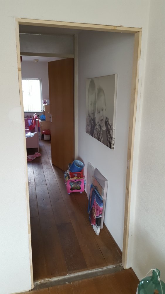

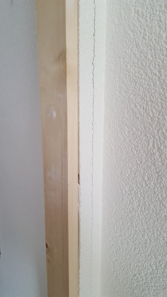

Wij zijn pas verhuisd en hebben 1 itonblokken muur uitgezaagd zoals dat ongeveer heet. 7 cm dik maar wil ik netjes afwerken. Heeft iemand tips om dit te doen zelf. Er komt geen deur in.
Bvd voor de tips

Je kan daar complete setjes van mdf of hardhout voor kopen.
Zoekterm is architraaf, dan kom je er wel.
Of je spijkert een koplat op de lat. Dan is de naad afgewerkt.

Met een koplat blijft de binnenzijde niet mooi lijkt me. Ik heb gekeken naar een gibolat maar of dat het is....lastig te bepalen. of de houten lat moet ik er gewoon weer uithalen en iets anders verzinnen...

Zoals aangegeven zijn er complete setjes voor te koop maar je kunt ook MDF netjes in verstek zagen en er een U balkje van maken die er precies overheen valt.
Geheel goed verlijmen en strak in de lak zetten.
