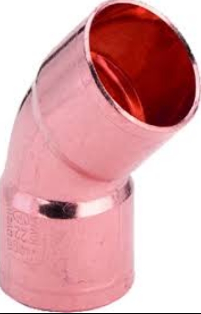

En vervolgens een 45 graden 42mm op solderen laten

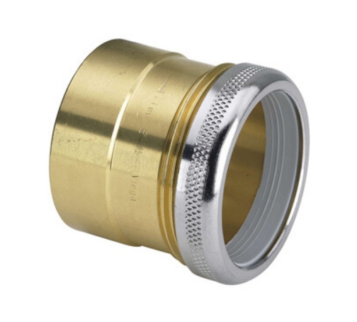

en daar in een messing klemverloop 40mm in solderen.
Hier kan je dan pvcbuis 40mm op aan sluiten, nadeel is wel dat er een klem verbinding in de vloer zit.

Handig verloopje, als deze messing klemverloop nu direct op de bestaande buis geplaatst zou kunnen worden ben ik er toch bijna, of? Is alleen de vraag of dat mogelijk is?

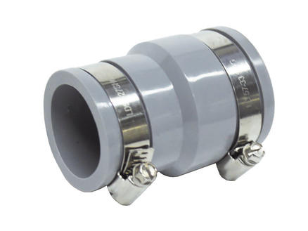

P.S. Bij een vakhandel geweest en deze stelde voor de buis volledig vrij te kappen en dan een kunststof klemmof 40mm te gebruiken, tussen de overgang buis/pvc (probleem is echter dat ik vrees de buitenkant van de buis niet goed zal klemmen in een klemmof van 40mm, en een horizontale klemverbinding is volgens mij nooit zo ideaal....
Heeft iemand ervaring met een flexibele rubberen aansluiting (al of niet als verloop)?
De bestaande metalen buis in de bocht op 45 graden afzagen en vervolgens via deze flex aansluiting naar een 40mm PVC bocht van 45 graden en dan zijn we horizontaal.....
Dit zou het hele probleem in 1x oplossen :D

Een flexibele verbinding 40/40 zou dan toch moeten gaan passen, of is het risico op lekkage toch nog te groot?

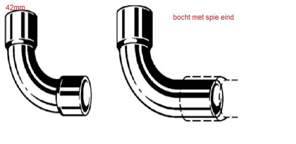

Daarom moest je even verder kappen dan kom je een mof tegen het is een roodkoperen bocht die op de uit einden op getrompt zijn.
of een met spie eind en dan in in mof van buis is gesoldeerd.
