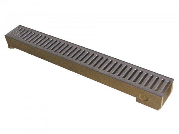

Beste klussers en specialisten,
Na een flinke bui staat mijn garagepad altijd blank. Mijn garagepad loopt dwars naar de straat en daar staat een lindeboom. Doordat de wortels de stoep voor mijn pad omhoog werken kan het niet meer afwateren. Ik heb al eens bij wijze van proef een gat tot aan het grondwater geboord en dat volgestort met grind in de hoop dat dat zou helpen. Helaas.
Ik loop er nu aan te denken om mijn garagepad te draineren. Bijvoorbeeld met een of twee afvoerputten die op mijn riool uitkomen. Of is er een betere methode? Wel moet ik er met de auto overheen kunnen rijden.
Bestaan daar speciale putten of iets dergelijks voor en waar moet ik rekening mee houden? Het riool is van PVC en een jaar of 20 oud.

Kan je niet dwars op je pad een afwatergoot plaatsen:
Dan met een pijp naar de straatkant toe om het verhoogde stuk heen.

Ik mag de stoep niet openhalen, bovendien zitten er allerlei boomwortels op die plek. Ik zal een foto uploaden zodat je de situatie kunt zien.

Die goot plaats je in je eigen oprit, net voor het trottoir.
Anders kun je de gemeente vragen onderhoud uit te voeren aan het trottoir, omdat er een gevaarlijk situatie aan het ontstaan is.
En hoe erg ben je gehecht aan die linde? :mrgreen:

Het kan natuurlijk ook dat de gemeente van mening is dat jouw oprit te laag ligt.
In dat geval zou ik niet gaan werken met drainage oid. maar gewoon een flinke hoeveelheid straat zand laten komen en alles op gaan hogen zodat alles weer de juiste kant op loopt.
Zo te zien, ligt het pad veel te laag, en is ook goed verzakt.
Kun je ook zien aan het rijspoor waar het water blijft staan.
Pad ophogen, en goed op afschot leggen, is hier inderdaad de juiste oplossing.
Bert pit
Mijn garage ligt slechts een paar Cm hoger dus als ik het pad ophoog, moet ik ook een nieuwe betonvloer in de garage storten. Dus ik ga in eerste instantie de gemeente maar eens bellen of de stoep wat omlaag gebracht kan worden.
