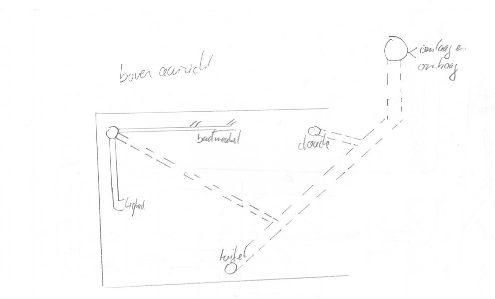

Afvoerplan nieuwe badkamer
Ik weet dat deze vraag in al vele vormen regelmatig opduikt, maar hoe ontlucht/belucht ik de afvoerbuizen op een juiste manier.
De bestaande situatie is dat dit een oud huis is met alleen primitief sanitair op de begane grond. Geen standleiding, geen ontspanningsleiding, vooralsnog zonder problemen. (enige uitzondering hierop is de combiketel, die helemaal bovenin de nok van het huis hangt en waarvoor het installatiebedrijf zo'n 6 meter buis van 40mm naar beneden heeft doorgetrokken en 1 op 1 aangesloten op de bestaande afvoerbuizen.)
Nu ben ik een badkamer op de verdieping aan het maken.
Dit is mijn eerste schets van de afvoerplannen, na flink wat bestudeerd te hebben in de topics hier.
De dikke buis is 110, de andere zijn allemaal 50. Waar de buis naar beneden gaat, wil ik em aansluiten op de afvoer van een toilet dat komt te vervallen.
Ik zit met vragen:
1) Waar de leiding te beluchten/ontluchten. Bij punt A en bij Punt B zou ik door het dak kunnen gaan voor een ontspanningsleiding, maar in beide gevallen kom je wel relatief dicht onder een dakraam uit. (stankoverlast?)
2) ga ik hier misschien sowieso al ergens de mist in?
En als de ontspanningsleiding bij punt A moet, wat is dan de minimale lengte? Als het niet veel uitmaakt, (ik gok dat het wel uitmaakt, maar stél... ;) ) dan is een ontspaninngsleiding op punt A voor mij veel eenvoudiger uit te voeren trouwens.

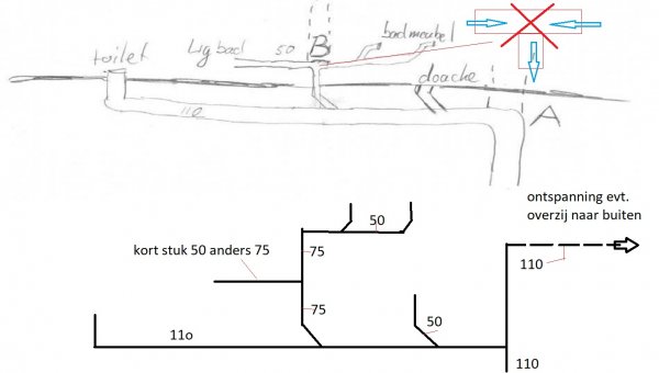

Gewoon bij A kan je de ontspanningsleiding naar boven trekken.
Evt mocht nodig zijn ken je altijd bij badmeubel een beluchter zetten.
Maar niet zo aansluiten een liggende T-stuk die naar beneden loost.tussen bad en badmeubel afvoer
Punt A en in een ontspanningsleiding mag best een bocht zitten zolang de diameter maar groot genoeg is. Zo kan je mogelijk hoger / verder van het raam uitkomen.
Bedoel je dat de eventuele extra beluchter niet direct op het t-stuk naar beneden moet, maar dichter bij het badmeubel?

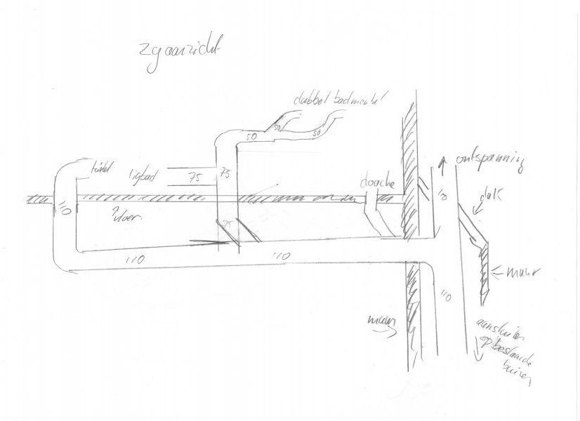

* ik heb niet helemaal goed getekend. Bij B komen de afvoer van het ligbad van de ene kant en die van het badmeubel aan de andere kant niet op dezelfde hoogte uit, zoals ik wel heb getekend. De toestelafvoer van het badmeubel komt een cm of 50 hoger uit, dus er ontstaat een kleine standleiding waar zowel bad als meubel op verschillende hoogtes op lozen. Leg ik het duidelijk uit, of moet ik die nog even opnieuw tekenen? Maar de vraag is dus: maakt dat nog uit in het antwoord?
Is het een volledig zijaanzicht?
Ontspanleiding natuurlijk niet onder een raam laten uitkomen.
Ja, graag opnieuw tekenen en geen hybrid, dus zuiver zijaanzicht + bovenaanzicht
Bad adfvoer liggend hoort 75 te zijn
Henk bedoeld denk ik dat je in het horizontale vlak geen T-stuk moet gebruiken.
Je kunt bij de badmeubel de verste afvoer een beluchter plaatsen.
De rest zie tekening:
Dank voor de reacties
75 voor afvoer is ook prima, maar die 50 voor ligbad heb ik van dit forum vandaan. Komt in meerdere topics terug van sanitiar specialisten. Wel is minimum overigens.
En idd dat t-stuk had ik idd verkeerd getekend, zoals ik al zei. Volgens mij is ie op deze manier geen probleem.
De afstanden van de buizen heb ik nog geen exact beeld van, maar de lange stukken in deze tekening zijn ook in het echt lang en de korte kort. Dus het geeft wel een beeld.
En bovenaanzicht (gestippeld is wat er onder de verdiepingsvloer gebeurt, waar we proberen de bochten zo veel mogelijk te beperken, maar wellicht wat hindernissen die moeten worden omzeild.
Ziet er duidelijk uit.
Normaal is bad 50 minimaal klopt maar vaak gaan mensen dat heel lang 50 maken, dus kort 50 langer 75.
