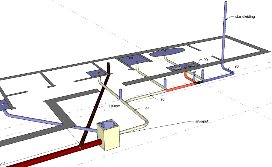

Ik ben momenteel bezig met een aanbouw en ik ben op het punt aangekomen voor het aanleggen van de afvoerleidingen .
Ik heb een tekening gemaakt met mijn leidingen .
Kan iemand me vertellen of dit de correcte manier is ?
Alvast bedankt
Mvg andy

Zondermeer een fraai ontwerp. Bij mij rijst de vraag wat die 4 korte blauwe "piefjes" nou eigenlijk zijn of voorstellen. Ze steken zo maar omhoog. En die sifonput; wat kan ik me daar bij voorstellen?
Die 90 mm afvoer is ook erg ruim bemeten maar dat is blijkbaar je keuze om dat zo te doen?
De 110 mm aansluiting (vanaf toilet) is in het horizontale vlak zo te zien. Dat is in theorie niet toegestaan; zo'n aansluiting mag in het vertikale vlak.

Die korte stukjes zijn t stukjes die dienen om te ontstoppen.
Het toilet is de bruine (toepasselijk) leiding.
Die sifonput is een stankafsluiter.
Is de standleiding ok ?
PS: alle leidingen worden onder de vloerplaat gelegd.
Mvg andy
Ik vraag me af hoe bij die 90 mm pijpen komt ?

Het zijn allemaal leidingen die onder de vloerplaat liggen, hoe groter ik die pak hoe minder kans op ontstoppingen.
Ik zou zelfs nog liever leidingen gebruiken van 110 maar dat is me afgeraden.
Ron321
Jan bedoelt dat 90 mm geen gangbare afvoermaat is. (denk ik :wink: )

Het zijn wel veel 90° T stukken dat bevorderd de stroming niet.
Ook al die zelfde maten van pijp van 90 Ø mm is niet gebruikelijk.

Het zullen allemaal 2x 45 graden bochten zijn
De link die je hebt doorgestuurd is voor een afvoersysteem bovenop de vloerplaat.
Gezien het feit dat daar ook nog elektriciteit en aanvoerleidingen moeten komen heb ik liever dat aan ieder toestel bijv. bad, douche, wasbakken en wasmachine apart een leiding toekomt van onder de vloerplaat zodat niks zichtbaar is van leidingen op de vloerplaat.

Wat denkt u dat er op het zand wordt gedaan waar de riolering op ligt. Onder een stortvloer zal het niets anders zijn dan in een vrije ruimte.
Het gaat om het principe van de leiding aanleg en dat is aan een NEN norm gebonden.
Vr Gr en succes ermee
Ik vroeg naar de 90 mm omdat het een vrij nieuwe maat is en niet zoveel toegepast werd, ik wilde graag de reden weten waarom u die wel wil toepassen.
Mooie tekening overigens, alleen de vier ontstoppings stukken begrijp ik niet, die zitten voor de aansluiting op de hoofdafvoer.
Deze stukken zijn allemaal bereikbaar via sifon, putje, etc. dus is plaatsing op die plek niet erg zinvol.
In de hoofdafvoer van 90 mm zit geen enkel ontstoppingsstuk, ik zou daar er 1 plaatsen dan is eigenlijk alles bereikbaar.
Het laatste stuk naar de put vanaf het punt waar de twee 90 mm leidingen bij elkaar komen zou eigenlijk 110 mm moeten zijn.

Nog een vraagje: de hoofdleiding naar de straatriool loopt over 8 m.
Dat is nu geplaatst met gresbuizen met een afschot van 5 cm/meter.
Daardoor begint het aan de straat met 75 cm diepte en komt het uit aan het putje met slechts 30 cm onder de grond.
Ik zal toch een nieuwe leiding leggen in de plaats van die oude gresbuizen. Maar mag ik dan een afschot gebruiken van 1 cm/meter?
Fiesiekus
PVC 125 mm met 1 cm afschot per m lengte is perfect.
