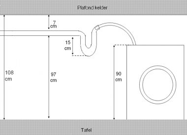

Afvoerbuis wasmachine te hoog? zie schets.
Bij mij in de wasmachine blijft vaak een laagje water achter. We verwachten nu een baby, dus vind ik dit niet langer verantwoord.
Dit laagje water zie je niet, maar je merkt het doordat je 'geklots' hoort als je de trommel heen en weer schudt met je hand. Soms stinkt het.
Ik wil graag jullie advies over wat de oorzaak kan zijn.
Ik kan zelf twee opties bedenken:
1. De afvoer(pomp) van de wasmachine is niet goed meer -> oplossing nieuwe wasmachine kopen.
2. De afvoerbuis zit te hoog ten opzichte van de wasmachine. De wasmachine staat al op een verhoging in de kelder en zou nog zon 10 a 15 cm hoger geplaatst kunnen worden, zie situatieschets.
graag jullie mening: nieuwe machine kopen (mischien zijn er met een extra sterke afvoer pomp?), of afvoer anders maken, en hoe?
groet Ilse

Ik denk dat er water terug geheveld wordt via de afvoerslang.
Wat ik zeker weet is dat de afvoer en de sifon te hoog zit t.o.v. de wasmachine, de machine 15 cm hoger zetten levert nauwelijks wat op.
Bij een goede aansluiting zit de sifon net boven de vloer en zit de afvoerpijp op ongeveer 80 cm van de vloer.
Een oplossing zou zijn een vat te plaatsen met een dompelpomp erin met een aansluiting op een afvoer buiten de kelder.
