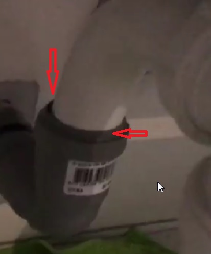

Hallo allemaal,
Vandaag zag ik het volgende: (zie youtube video)
Het lijkt niet op een lek, maar alsof het overstroomt. Zou de afvoer verstopt zitten? Maar lijkt me niet dat er dan water moet uitstromen... Iemand een idee wat dit is? :S
Het kan een beginnende verstopping zijn maar het lijkt ook wel dat die witte bocht niet helemaal recht er goed in de grijze bocht zit(of het is gezichtsbedrog)
Ik zou dit eerst eens corrigeren.
Zo te zien zit de witte vloerbuis in de bocht met rubberring behoorlijk schuin onder spanning er in, zodat deze niet goed afsluit.
of hij zit er niet diep genoeg in.
of de rubberring is gescheurd.
