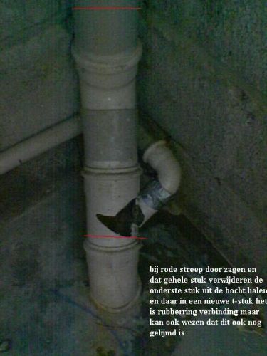

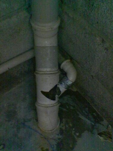

Ik was net mijn garage aan het opruimen, toen er een paal tegen de afvoer die vanuit de badkamer komt aanviel. Er zit nu net boven de vloer in de garage een gat in de buis.
Het stuk waar het gat in zit is recht, de stukken eronder en erboven zijn gehoekt.
Hoe moet ik dit repareren? En wat heb ik (nast een nieuw stuk buis) voor lijm e.d. nodig?
