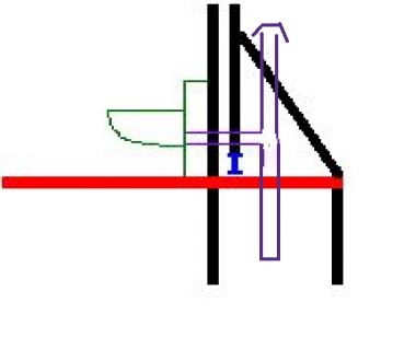

Wij willen in huis op de eerste verdieping een WC maken. Hiervoor moet de afvoer van de wc eerst door de spouw en buiten muur.
Bovenstaand een schets. Spouwmuur loopt door tot beneden. Buitenmuur steunt op stalen I-profiel. Vloer nieuwe wc op eerste verdieping ligt op niveau I profiel. Nu wil ik dus met de afvoer net boven het I-profiel heen naar de voorzijde. Op de meeste plaatjes van Geberit zie je dat de afvoer direct een bocht maakt naar beneden. Ik vroeg me af of je dus die bocht ook later mag maken en een langer horizontaal stuk kan gebruiken dat door de muren heen gaat, of krijg je dan problemen met het doortrekken van de wc?
Hierbij een betere tekening. Er is een buitenmuur die op een I-profiel staat. Onder het I-profiel lopen een aantal houten balken (in rood weergegeven) van de verdiepingsvloer. WC komt op de verdiepingsvloer nadat ik deze heb omgebouwd met Lewis platen en beton etc. De afvoer van de WC wil ik dus recht naar achteren doorvoeren door de twee muren zodat deze in de uitbouw terecht komt waar reeds op de beneden verdieping een wc staat.
Ik dacht eraan om een diamantboor te huren met bv 125mm doorsnede. PVC buis van 125 mm als mantelbuis door de muren en daarbinnen de 110 mm buis voor de afvoer.
Vraag is echter of er problemen kunnen ontstaan met het doortrekken doordat de buis eerst ongeveer een halve meter horizontaal naar achteren loopt.
Een stuk horizontale buis aan het toilet kan.
je moet er wel voor zorgen dat de buis een beetje schuin loopt.
niet te schuin want dan stroomt het water sneller weg als de drol.
denk wel effen aan isolatie van het schuine dak.
tegen bevriezing van de buis.
denk ook aan de ontluchting van de buis.
je wil geen vacuüm die de siflons van de rest van het huis leeg trekken.
dit zijn riool aan sluit stuk die recht naar achteren ken is 110 buis.
je zei dat je 125mm gat ging boren met diamantboor
heb je hier wel genoeg ruimte achter het knie beschot voor want neemt zo 80-100 cm op boor + machine.
evt kan je een beluchter achter het knie beschot plaatsen
of je trekt door als ontspanning naar het dak
