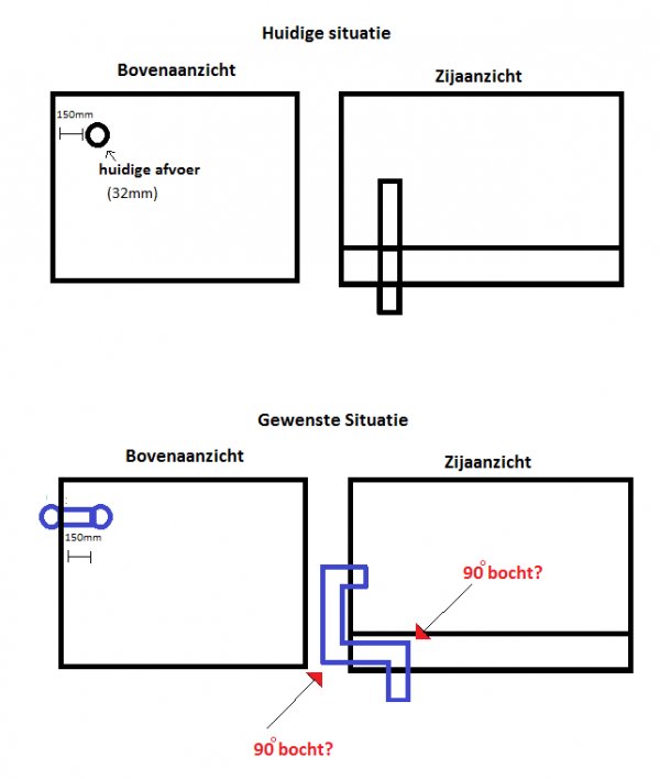

Ik wil de 32mm afvoer van mijn wc fontein wegwerken in de muur (aangezien de hele wc op de schop gaat).
Nu wil ik gebruik maken van het bestaande gat in mijn beton vloer. De vraag is echter kan ik dit met 2x 90 graden bochtjes doen? Ik snap dat er dan geen afschot in de afvoer zit, maar in hoe verre is dit van belang in dit geval? ik heb namelijk maar 150mm speling en 2x 45 graden vergt ook nog eens extra hak en breek werk.
Ik hoop dat de onderstaande afbeelding wat duidelijkheid schept.

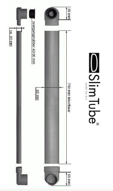

Gewoon deze slimtube gebruiken deze in de vloer aansluiting maken.

Zoals jezelf hebt getekend is niks mis mee, ik zou niet een of ander speciaal ding nodig hebben...

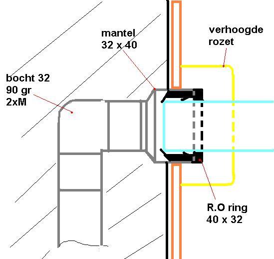

Met zo`n speciaal ding hoef je maar 20mm diep in de muur en en bij een 32mm aansluiting naar de muur dan met een rubber verloop in de muur zodat dit netjes is weg gewerkt.
als je het op een nettemanier wilt doen dan moet de leiding naar beneden 40mm worden want daar past een rubber verloop in de bovenste bocht.
hier beneden zie je hoe diep je de bocht dan moet plaatsen om je fontein afvoer netjes weg te werken.
wil je dat niet diep in de muur dan komt die verloop buiten de muur en kan je geen rozet om plaatsen.

Dank je wel voor de goede tip, voor ongeveer 2 tientjes scheelt dat een heleboel hak werk.
Maar het feit dat die 150mm buis tussen de twee 90 graden bochten geen afschot heeft is geen probleem?

Ja dit klopt, het is allemaal 32mm PVC, de buis gaat in de kruipruimte pas over naar 40mm PVC. De aansluiting wordt wat dat betreft geen probleem.
Ik vroeg mij alleen af of die 150mm zonder afschot een probleem kan vormen?
Henk253
In wezen niet, maar als je bij een verstopping met een ontstoppings veer door 2 haakse 32 mm bochten moet dat zal wel moeilijk gaan.
