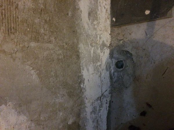

Beste mede klussers.
Op dit moment ben ik bezig met een plannen van wat werkzaamheden voor de verbouwing van mijn badkamer.
Nu zit nog met wat vragen die graag beantwoord wil hebben voor ik ga starten.
ik wil op de betonnen muur een wastafel+ onderkast plaatsen.
nu is het zo dat ik een afvoer heb wat uit de vloer komt.
Kan ik de afvoer zomaar in de betonnen muur wegwerken door eerst een 50mm sleuf te maken?
heeft iemand enig idee hoe dik een betonnen muur (draagmuur) in een rijtjeshuis uit 1975 is?
en heeft 90cm slijpen geen nadelige gevolgen voor de constructie?
en als iemand een goed advies heeft hoor ik dit natuurlijk ook graag
gr
Verticaal slijpen kan, de belasting wordt naast de sparing afgedragen. De wanddikte zou je kunnen testen door te boren. Zet om de 2 cm een stuk tape om de boor (vanaf 6 cm...', dan weet je hoe dik de muur is, op het moment dat hij er door schiet.
Zo ziet het er Nu uit. Dat boren is een goed idee:)
50mm is best wel een eind. Daar Heb Ik een serieuze beton bewerker Voor nodig? Of min 230mm slijper
Is het de muur naar de buren? Dan is het een beetje raar om daar een gat door te boren om te kijken hoe dik deze is.
Ook daar zo'n diepe sleuf inmaken is niet verstandig. Dit kan flinke geluidsklachten veroorzaken :!:
De afvoerbuis kan ook in de vloer blijven als u een verchroomde vloerbuis gebruikt om de afvoer van de wastafel aan te sluiten.
