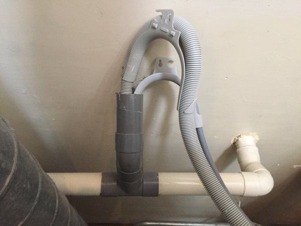

Ik heb foto's bijgesloten van de situatie.
De horizontale witte buis zit op 50 cm hoogte. Het hoogste punt van de grijze wasmachine afvoer is nu 70 cm. Daar is door het schuine dak nog zo'n 5 cm ruimte boven.

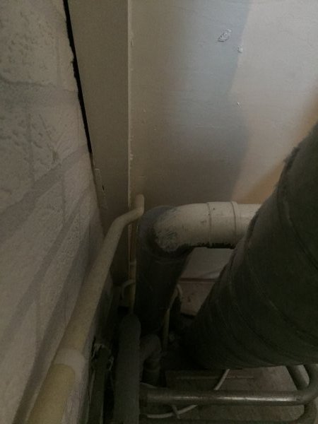

De witte buis gaat naar een grotere rioolbuis. De 32 mm pvc buis met sifon langs de muur op deze foto is voor de CV afvoer. De grote metalen buis is van de ventilatie. Aan de situatie op onderstaande foto wil ik liefst niets veranderen omdat het nogal onbereikbaar is.

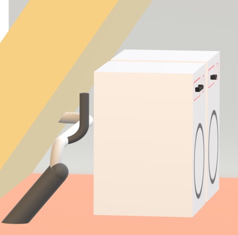

3D weergave huidige situatie:
Het vericale stukje buis is wel erg kort. Spuit het water daar niet uit als de wasmachine water gaat pompen? De T in een Y veranderen zou kunnen helpen.
De buis van de standleiding kort bij de vloer doorzagen, en daar een T-stuk tussen zetten.
En van daaruit een nieuwe afvoer maken voor de wasmachine met een sifon er tussen.
Wgb,
Het stukje buis is inderdaad erg kort maar het stroomt niet over als de wasmachine in gebruik is. Het water loopt makkelijk weg nu.
Mooiste is nieuwe dakdoorvoer met de diameter van de dikke buis, vlak boven de vloer een T-stuk er in met 75mm aftakking en daar een 50mm sifon bovenop bij de wasmachine.
Mijn ervaring is dat het vermogen of de snelheid waarmee water wordt gepompd niet voor elk merk machine gelijk is.
De buis verlengen tot 10 a 15 cm boven de bovenkant van de machine, als de afvoer het nu goed doet zal dat niet zo snel veranderen.
De buis zit nu veel lager dan zou moeten.
Het is een vertekend beeld omdat het een schuindak is en deze leiding een ontspanning leiding.
Ik zou de 75 buis in korten en de 50 buis lager plaatsen en naar het dak laten lopen.
Onder aan achter de was machine een Y-stuk met een sifon die dan van de vloer gerekend 90-100cm komt de afvoer monding te zitten
Bedankt voor het meedenken. Zeer gewaardeerd.
Het is dus het beste dat ik toch in de hoek de 75 buis moet aanpassen. Lastig om bij te komen helaas. Eens kijken of de ventilatiebuis makkelijk los gehaald kan worden voor de klus.
De afvoermond hoger laten komen achter de wasmachine is niet mogelijk door de schuine wand maar er naast zou nog wel passen.
Laat je de afvoer van onder langs het dak beschot om hoog komen ken je met beugel vast zetten
