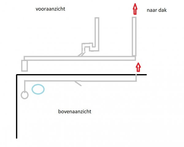

Hallo, mijn naam is Arjan en nieuw op het forum en hoop dat jullie inzichten mij kunnen helpen met onderstaande situatie.
Op de zolderverdieping hebben wij een wasmachine en droger staan. De afvoerslangen gaan naar een afvoer zonder sifon op de binnenriolering (50 mm pvc buis). Dat geeft vaak een nare geur en niet zo'n frisse was. Deze afvoer zit al zo van de vorige bewoners en ik wil dat graag veranderen.
Omdat de afvoer erg dicht onder een schuin dak zit en direct is aangesloten op de beluchtingsbuis van de binnenriolering (de witte buis zit op 50 cm hoogte) is er weinig ruimte om mee te werken.
Een sifon plaatsen met een verticale buis met voldoende valhoogte (65 cm) gaat niet.
Ik zat daarom te denken aan het plaatsen van een sifon met membraan ( bijv.: https://www.walraven.com/nl/producten/mcalpine-macvalve-waterslotloos-sifon/ ) vlak boven het bestaande grijze t-stuk. Dat wordt ook wel gebruikt in krappe gootsteenkastjes. Zou dat een oplossing zijn of stroomt daar het afvoerwater dan weer uit?
Ik dacht aan een dubbele wasmachine afvoerset (bijv. https://www.walraven.com/nl/producten/mcalpine-dubbele-wasmachine-afvoerset/) maar hoe ik dit combineer met een sifon daar kom ik echt niet uit.
Zijn er andere en vooral betere oplossingen mogelijk?
Ik heb foto's bijgesloten van de situatie.
De horizontale witte buis zit op 50 cm hoogte. Het hoogste punt van de grijze wasmachine afvoer is nu 70 cm. Daar is door het schuine dak nog zo'n 5 cm ruimte boven.
De witte buis gaat naar een grotere rioolbuis. De 32 mm pvc buis met sifon langs de muur op deze foto is voor de CV afvoer. De grote metalen buis is van de ventilatie. Aan de situatie op onderstaande foto wil ik liefst niets veranderen omdat het nogal onbereikbaar is.
