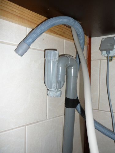

Na het plaatsen van een nieuwe wasmachine merk ik dat de afvoer het niet helemaal trekt.
Er klotst water overheen als de wasmachine gaat pompen.
Als ik de afvoer zo bekijk, kan ik me er ook wel iets bij voorstellen, na de sifon zit er helemaal niks meer (zie foto).
Er zal dus een stuk op moeten denk ik, alleen is daar niet zoveel ruimte meer voor. Heeft iemand tips hoe ik dit het beste zou kunnen aanpakken?
Bij alle wasmachine-afvoeren die ik ken, zit het sifon zo laag mogelijk, zodat het watr genoeg ruimte heeft om te "vallen"en er is dan ook en "buffer "om het water op te vangen als eht water niet direct door eht sifon kan.
Ik zou dus het sifon naar beneden verplaatsen en daarboven een stuk rechte pijp zetten.
Roberto
Dat weet ik niet, ik heb de sifons nooit zelf geplaatst,
Maar ze zaten wel telkens zo laag mogelijk, dat wil zeggen, de afvoerdop moet er wel vanaf kunnen, en er was altijd nog een stukje afvoerbijp vanuit de vloer over om later nog wijzigingen aan te kunnen brengen (oude sifon er afzagen en dan een nieuwe sok/sifon op kunnen lijmen).
In elk geval veel succes!
Roberto
Wat hierboven staat klopt als een bus : sifon zo laag mogelijk plaatsen.
En werk dan gelijk even die onbeschermde draden van je wandcontactdoos af..... :wink:
Nog een tip omtrent die afvoer. Zet boven in de buis een rubber verloop van 40 naar 32 in de buis. Klem daar de slang van de machine in, zo kan de slang er niet uit schieten. Ik zelf had hier eerst m'n bedenkingen bij omdat de sifon nu geen lucht zou kunnen pakken. Maar mijn keukenmonteur adviseerde het zo bij de afwasmachine en ik moet zeggen, het werkt perfect.
Ik heb met m'n stomme kop de sifon verkeerd om aangesloten... :x Dus het lange stuk aan de andere kant zeg maar... kan dat kwaad?
Nee zo erg is het nou ook weer niet.
Er zit een lang stukje pijp en een kortje stukje pijp aan de sifon.
De korte doe je normaal gesproken aan de afvoer kan en de lange aan de kant waar de slang in gaat. Toch?
Dat is nu andersom...
Zoals de sifon nu zit hoort het ook behalve de hoogte dan.
Plaats de sifon zo laag mogelijk maar zorg er wel voor dat de dop aan de onderkant van de sifon er nog af kan, zo mogelijk minimaal 5 cm van de vloer.

Nou is een afwasmachine wel anders dan een wasmachine. Op dit forum is nl. wel eens beschreven dat een wasmachine uren water heeft staan innemen dat door de hevelwerking, t.g.v. zo'n luchtdichte afvoer, weer meteen het riool in liep.
