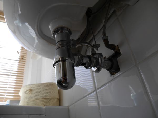

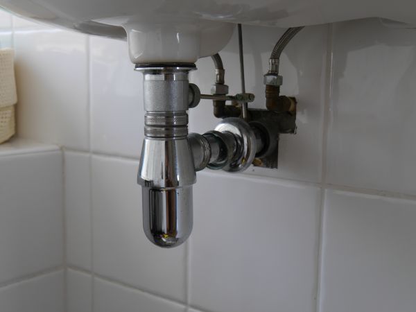

De afvoer van de wastafel in de badkamer begon te lekken en bleek volledig verduurd. Ik drukte zo met mijn vinger een gat in de pijp:
Het vervelende is dat het lijkt alsof de oude afvoerbuis net niet naar beneden afliep en dat er daardoor continu water en vuil in is blijven staan waardoor de pijp weggerot/geoxideerd is. Mede hierdoor twijfel ik of ik gewoon het rechte buisje waar het gat inzit zal vervangen, of het in zijn geheel vervang.
Heeft er iemand een goed idee om het wel af te laten lopen?

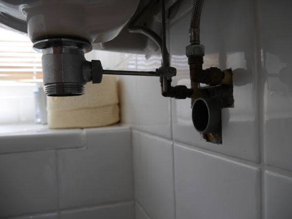

Als ik de sifon eraf haal ziet het er zo uit:
De afvoer in de muur is een PVC buis zoals je ziet. Kan ik aan de onderzijde van het metaal van de wastafel gewoon een plastic sifon monteren of is dat andere schroefdraad? Het metalen deel laat ik liever zitten omdat daar de stop van wasbak mee open en dicht gaat.
