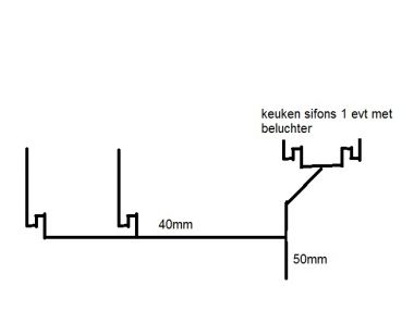

We hebben onlangs een vaatwasser aangeschaft en deze in de keuken op de bestaande afvoer geinstalleerd. Zodra de vaatwasser begint af te pompen dan stroomt het water weer uit de afvoerbuis van zowel de wasmachine en de vaatwasser zelf. Zodra de wasmachine afpompt zijn er geen problemen. Deze lijkt minder water af te pompen dan de vaatwasser. Zodra je de kraan volop in de linker spoelbak aan zet dan maakt deze een borrelend geluid en het loopt niet snel leeg. We hebben onder de spoelbakken de buizen los gehaald en schoongemaakt. ook vanaf de afvoerbuizen v.d. wasmachine en vaatwasser zijn we met een rioolslang met hogedruk in gegaan, maar geen verstopping. Tevens ook rechtstreeks met de slang in de afvoerbuis die beneden de grond in gaat.
Ter verduidelijking een aantal foto's geplaatst. Is het een beluchtings/ontluchtings probleem? Hoe kan je dit zelf het beste oplossen.
Henk253
Wat het eerste me nu op valt is dat de leiding van af de keuken sifon te veel bochten zit en tegen loopt.
Ook zijn de leidingen die naar hoofd leiding loopt te moet eigenlijk 50mm zijn.
Zo laag mogelijk een aansluiting maken met 50x 40 t-stuk en leiding over zij naar vaat wasser en was machine.
zie evt schets
